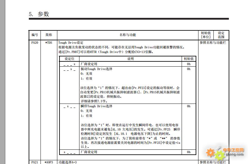

能不能科普一下需要那0.1-1S的时间做什么?难道你想用继电器切换备用电池供电系统使得伺服系统继续工作?

回复 #21楼 一路向南OXZV
楼上你这个是什么型号的说明书,台达A2 我怎么没有这个参数

三菱JE系列的。
