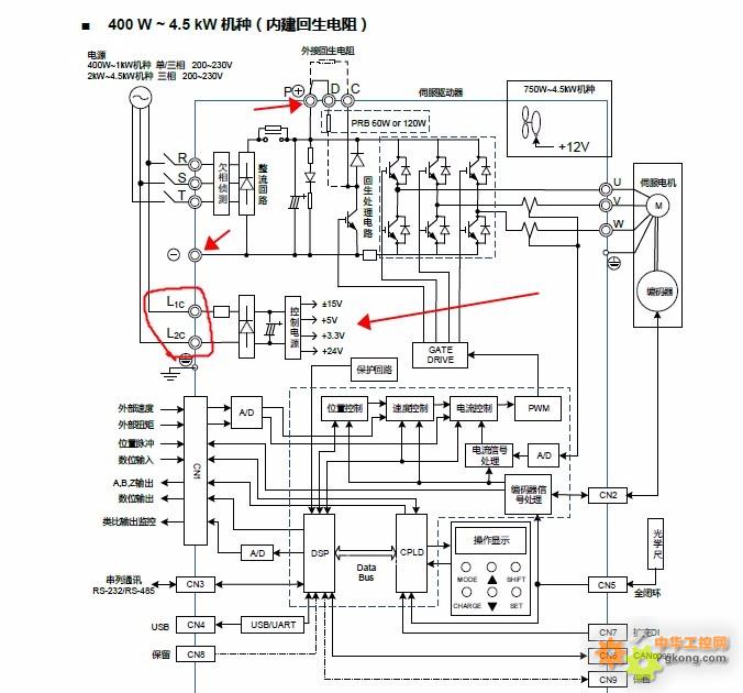

450V10000UF 电解电容 大概100多元,10个

虽然你不想用UPS,但还是建议你用,这样最简单可靠,价格也不是很贵

经常看到,变频器如果在待机状态,断电很长时间,变频器才会彻底把电放干净。所以在直流母线上加大电容容量,即可保证足够的储能,延长放电过程。

以下是引用s7200在2019/6/2 20:21:48的发言:
看看你的变频器直流母线的电容耐压多少,按照500v直流母线电压输出,1kw负载1秒消耗1000J,500v电容,放光电量,需要10000uf,一般放不光,需要增加容量,大概100 000uf差不多了。可以先买来电容,加上试试。
100 000uf   有问过供电电源的感受吗?(无保护的整流硅开机立刻说再见)

呵呵,楼上抢火?说加电容容量,就只会加电容容量吗?作为电力电子变流技术专业,这种改造都算小儿科了。预充电电路的设计与制作,非常简单的呀。吓唬不了人的哈。
其实还有更好的方案,也是可以自己制作实现的。就是用蓄电池组自己做不间断电源,平时,电池组充满电待命,突然断电,电池组自动接通直流母线供电,别说1S的延时了。可以参考紧急应急灯的电路结构。
总之,想办法,都不难实现楼主的命题。有简单的,有复杂的。都是可操作的事情。

回复 #3楼 kdrjl
首先谢谢各位大师的回复,关键是添加了母线电源,控制电源里面用多种电压啊,断电后测量母线电压还有余电,不知道是控制先断还是母线欠压,明天直接加接一路母线电压,断电试试

回复 #15楼 1056128144
充电到不是问题可以加二极管并电阻限流充电

回复 #13楼 goldage
确实,就是后期维护要换蓄电池比较麻烦,工厂也不知道什么时候会去换
