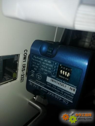

cs-428不能用电流环.

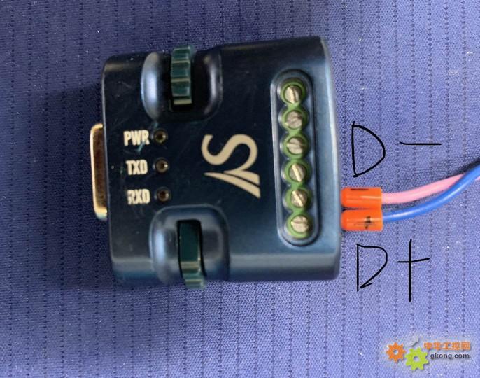

可以用485/422.采用485的cp341合适,或者路线短的话,直接用232的341,省去428.
如果2线,看图应该是1,8连d-,5,9连d+.

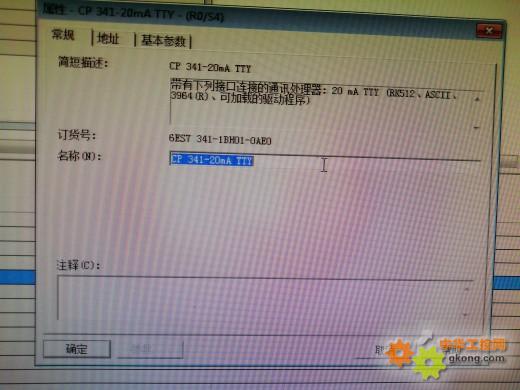

能把产品号发来吗?我确认一下.

TTY卡

CS-428/9AT
