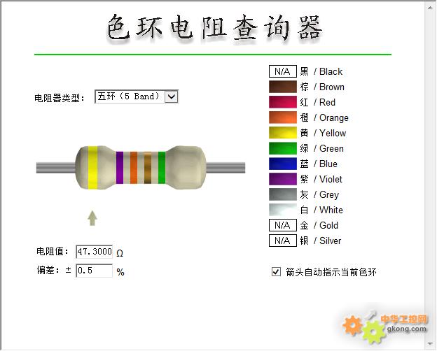

“百度知道”看到的一个问题:
一个电阻有五道色环,颜色排列依次是:黄、紫、橙、金、绿;
按色标五环电阻应当是47.3Ω,但测量却是50kΩ,相差太大;有不有可能是“黄紫橙”表达的47kΩ ?
(注:颜色认读等情况不知)

这个电阻是47.3K的.误差是0.5%。不是47.3欧!你测的没有错!表再说也有点误差,所以,你测得50K!
黄、紫、橙、金、绿;其中前三位黄、紫、橙是有效数值,第四位金代表倍数。第五位是误差值!
第五环的色误差值的作用:银±10%、金±5%、红±2%、棕±1%、绿±0.5%、蓝±0.25%、紫±0.1%、灰±0.05%
这样标法是很不常见的。以后还会遇上离奇的标法。

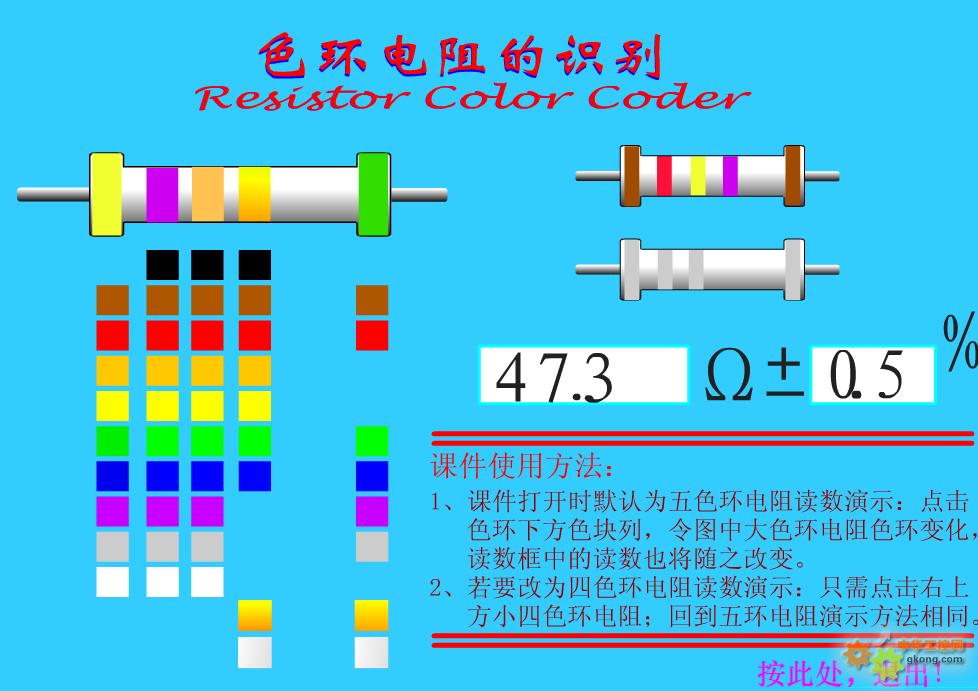

确定是5环电阻,应该是47.3欧,测得50K就可能是坏了。
摸着石头过河,走自己的路吧!

第一、二、三环分别代表三位有效数的阻值;第四环代表倍率;第五环代表误差。
473Ω*10^-1 绿色表示±0.5%偏差
你测量是不是在电路中测量还是?
