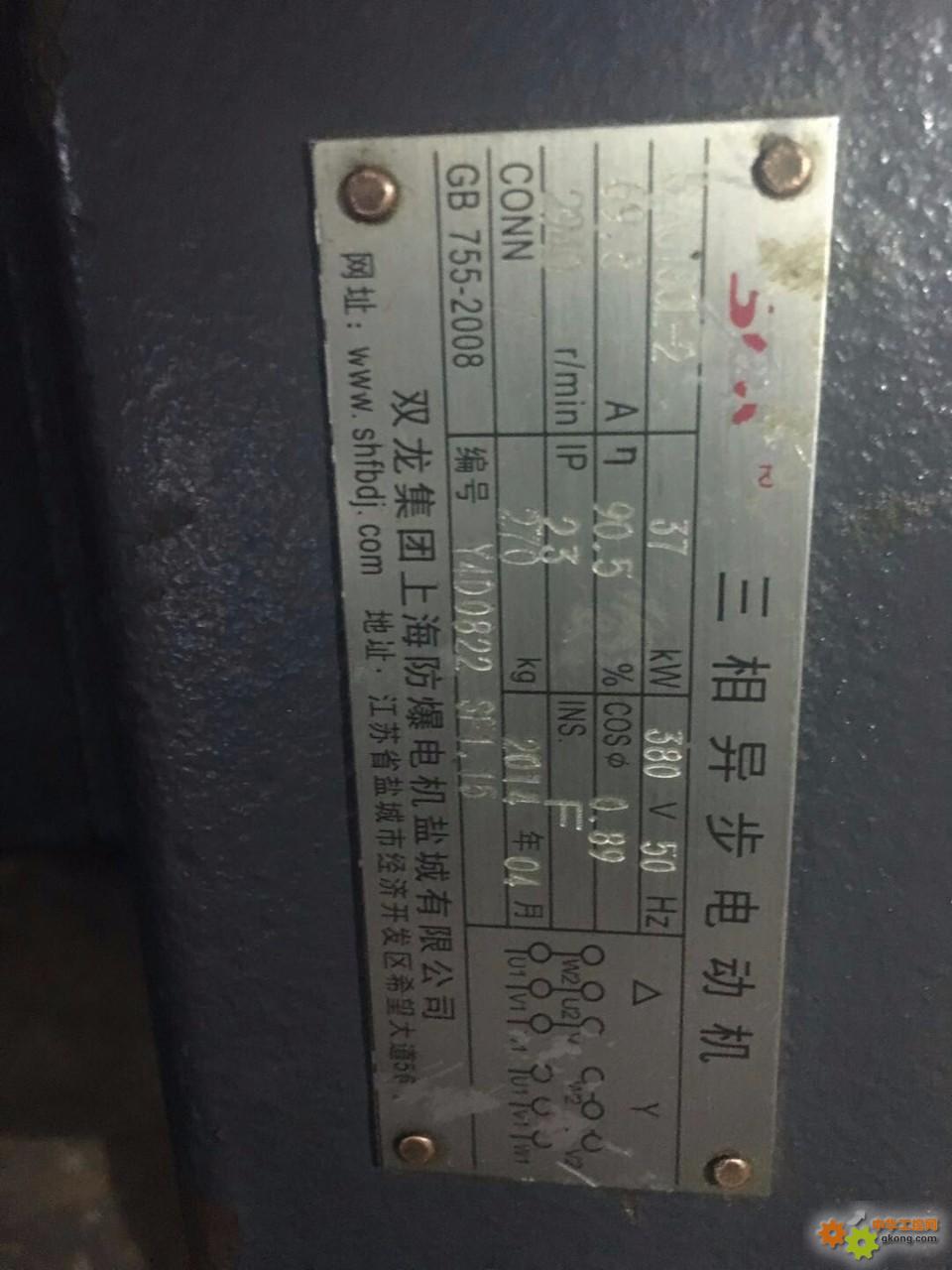

本人一台螺杆空压机电机送外面马达维修店修过后一直不能正常使用,电流过大,今天又烧掉绕组了,估计马达维修师傅把数据弄错了,因为他们巳修二次了,所以请师傅们帮忙,有资料的话告诉下。

测电机运转时电流是多少?绕组数据可能没数错,或线径没量错,我估计接线不对,二路Y接,二路三角接,一路Y接,一路三角接,哪种电机内部接线方法?

电流大,负载过重也要考虑。或是有条件上一台新电机。这样就知道到底是电机原因了,还是他们修的原因。

您好,马达空载都不行。

绕组不足的可能性大,我也试过送修后空载电流大了!台来返修一次空载电流稍微降了点,但还是不合格。后来修电机的师傅说电机的线槽窄了。也就是说手工绕线紧密度不够,绕组圈数少放了。建议换一家维修。
