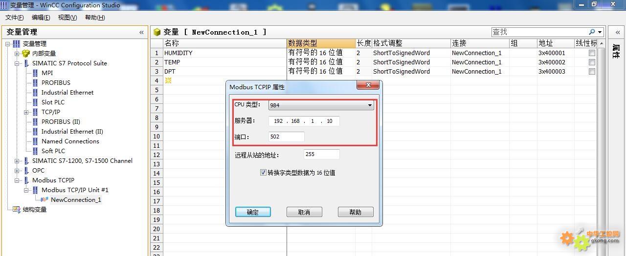

3、电脑端wincc软件设置如下图:

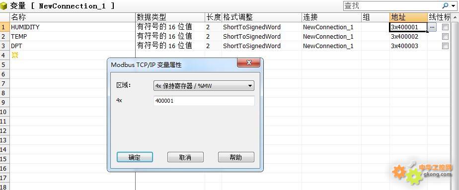

1)首先先建立一个连接
2)接下来建立变量

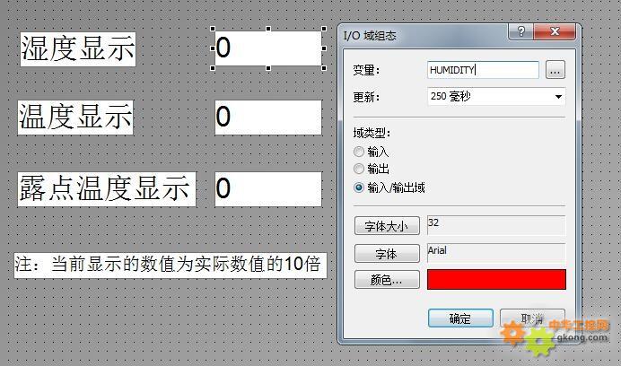

3)建立画面

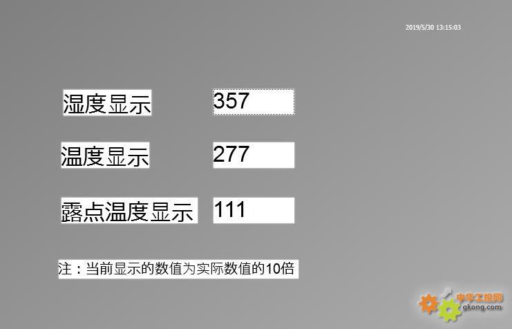

4)画面上会显示这些温湿度参数的的数值,注意,显示的数值是实际的10倍

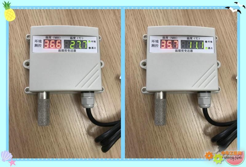

下面的是该温湿度变送器显示的数值
