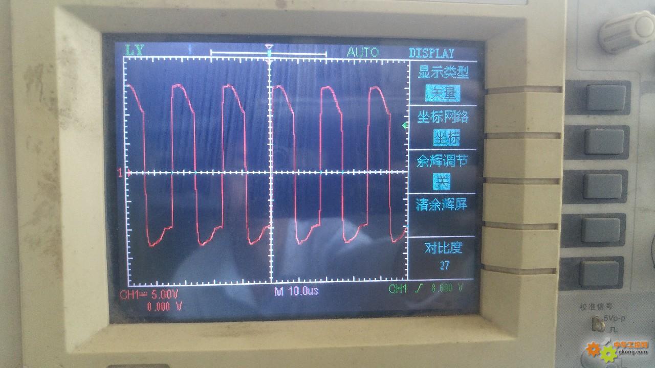

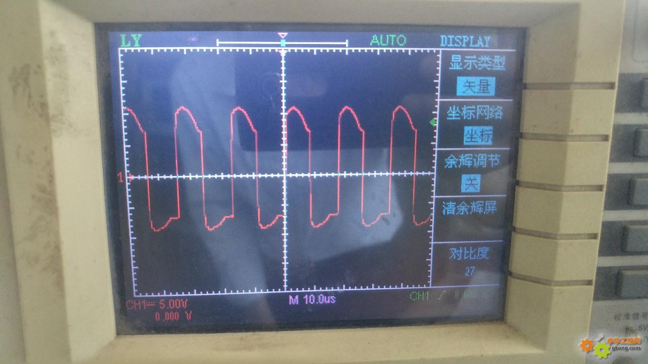

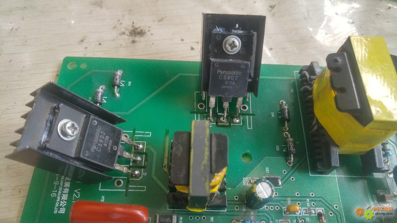

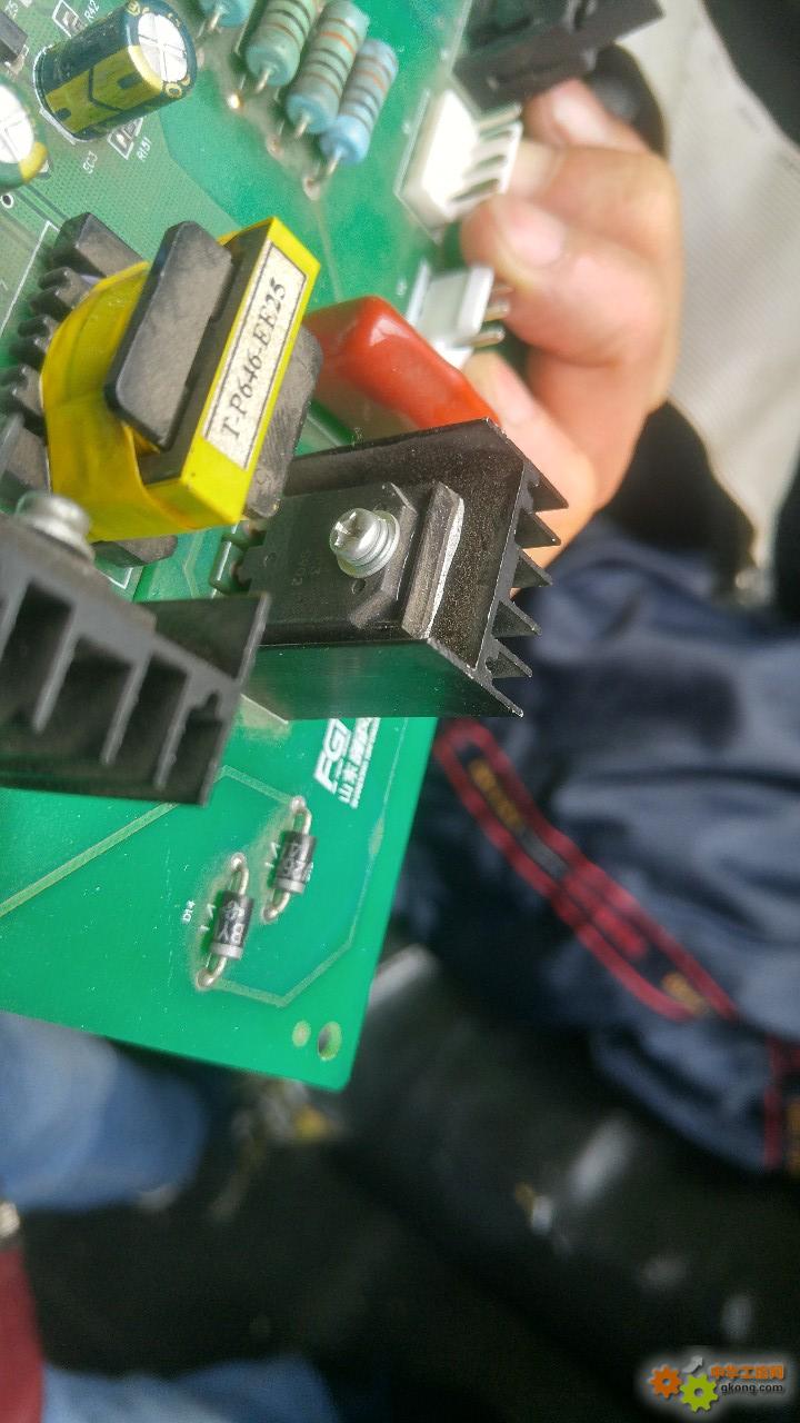

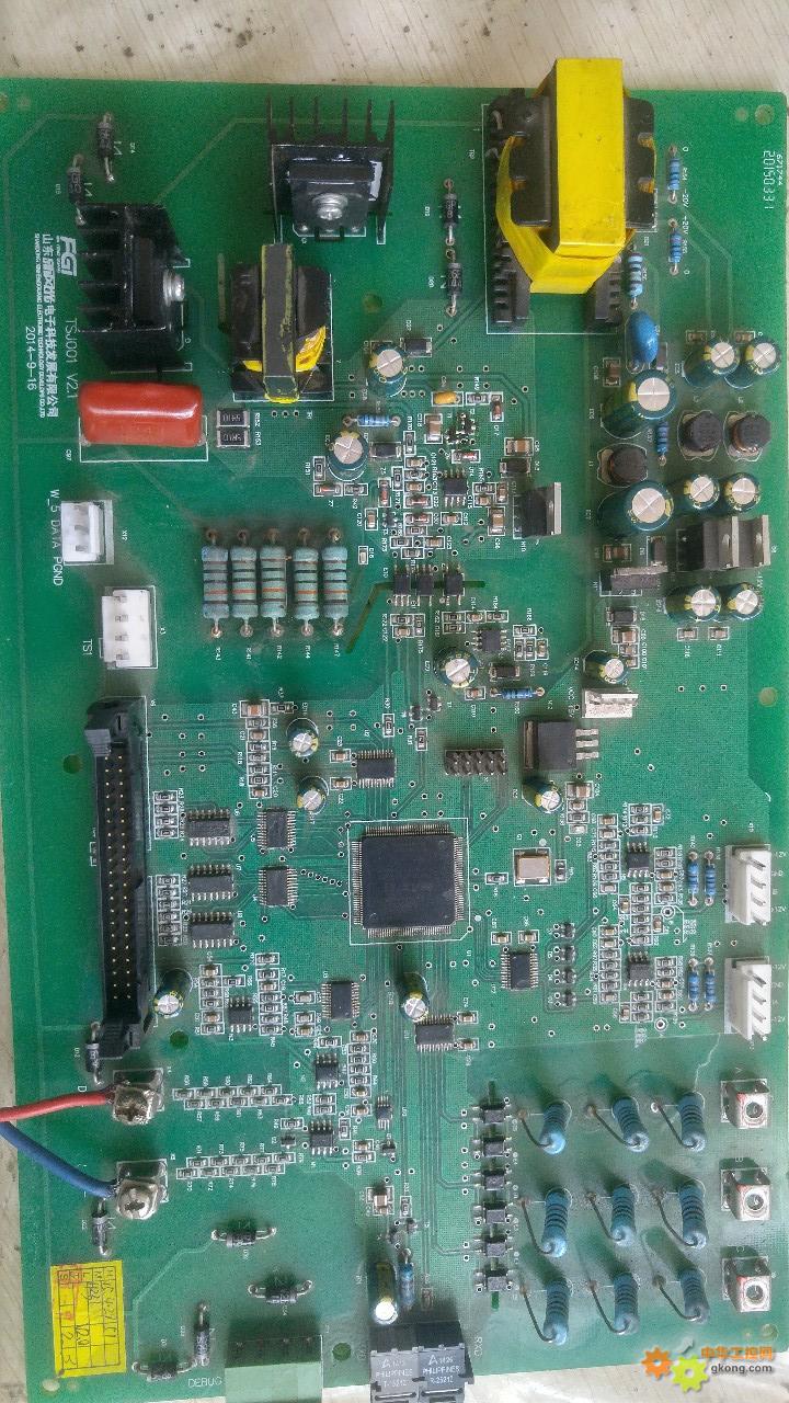

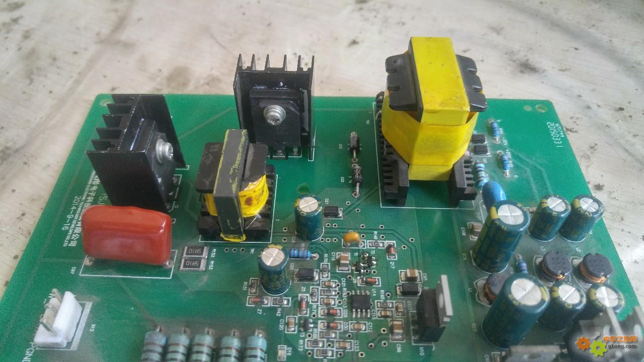

变频器初级功率管坏,两个型号一样的管子“4C3  5902”,已经查了不是2SC5902,推动变压器型号是“T-P646-EE25”给厂家打电话说没有配件。
已经知道是开关管和推动变压器坏了(其他板子配件代换修复),用其他场效应管K2225,3N150,K1317即便在使用正常的板子上也无法代换使用,主要现象是与地一侧功率管发烫。

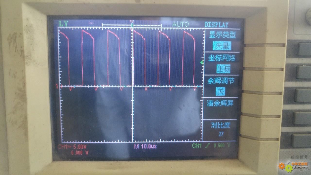

现在主要想问一下这个管子具体型号是什么?后面几张图是3844的6脚对地波形和推动变压器的输入和输出脚波形,这些波形是坏的变压器波形,因为好的板子已发用户,无法对比测试。想问下是否是这些波形影响开关管的开关。

回正题,看最后一图确定电源开关管是场效应管,型号不太清楚

回复 #2楼 xquan
我使用台达B的那种推动变压器接入以后,输出波形和图上基本一样,就是振幅小些。尝试改一般的单场效应管,调压器调到直流200多伏次级电压已经足够了,如果电压继续升高次级电压会跟随升高(应该是反馈部分没改好,占空比没下来)。正常情况下,供电是在1000伏以上。

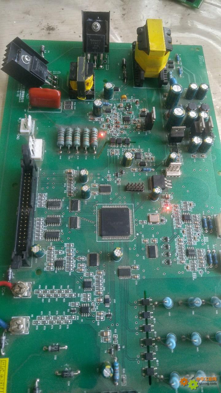

问题已经解决,功率管型号是2SC5902,是个带阻三极管。前几天按型号在淘宝搜到的,便下了单,昨天收货测试触发不对,便查PDF,发现是三极管,遂发帖求助。今天报着试试态度,装上5伏指示灯居然亮了。空载运行十几分钟,正常温升,推动变压器也没坏。
感谢楼上几位朋友回帖。
