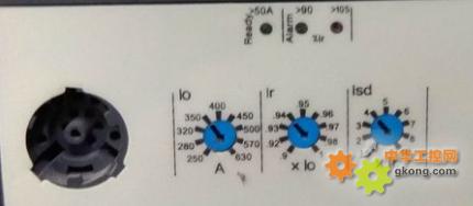

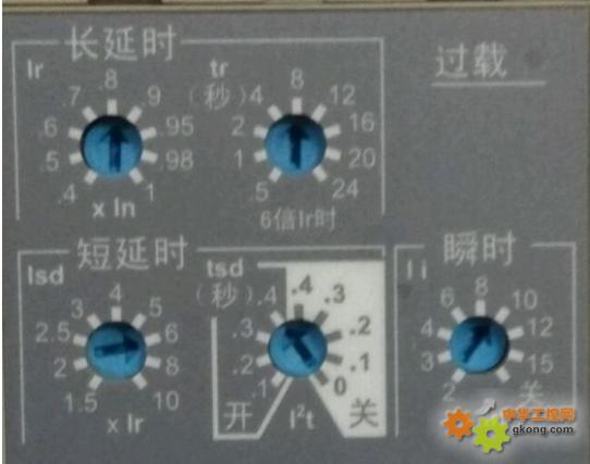

花了点时间仔细查找了断路器各符号代表的意思,稍作了整理,分享下,不对的望指正。
Ir:过载保护即热保护。Ir调整值以安培为单位,可调整范围为脱扣单元额定电流的0.7至1倍。
Im:短路保护及磁保护。短路保护功能Im值部分可以调整,一旦短路电流超过设定值,断路器会瞬间脱扣,调范围为5至10 x In。
Isd:短路短延时保护,带有固定延时的短路保护。短路短延时电流值Isd可调,极短的延时后断路器脱扣,可用于与下级断路器的选择性配合。
Io:过载长延时保护调整。
Icw:额定短路耐受电流。
Icu:额定极限短路分断能力(额定极限分断电流)。
Ics:额定运行短路分断能力(额定运行分断电流)。
Ui:额定绝缘电源。
Uimp:额定冲击耐受电压。
Ue:额定工作电流。
NEMA:美国电气制造商协会工业控制装置和系统中的外壳防护标准。NEMA的防护标准除了防尘、防水之外,还包括防爆(IP代码只包括防尘和防水)。
EN:欧盟标准。
IEC:国际标准。
HIC:描述裂纹类型。
cat A:没有专为短路情况下实现选择性进行设计,即非选择性断路器,主要用于分配电箱,我们经常见到的都是CAT A类断路器。
cat B:专为短路情况下实现选择性进行设计,即选择性断路器,含有短路短延时保护。主要用于总配电柜,CAT B类断路器要短时承受短路电流,所以多了一个参数Icw,即短时耐受电流。
MX:分励脱扣线圈,指断路器在合闸位置,通过分闸按钮或控制开关分闸操作,分励线圈带电使断路器脱扣分闸。
MN:失压脱扣线圈,指失去电压时失压脱扣线圈失电,断路器的机械机构会自动脱扣断开电路。

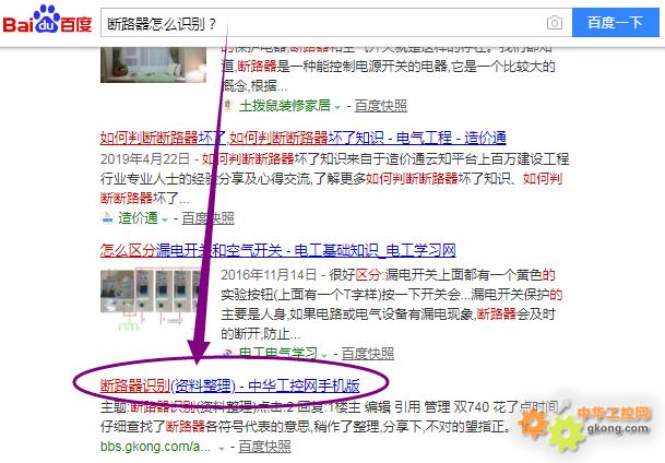

百度进行了N此搜索。。。话说,爬虫能爬到这儿吗,以后找这资料是不是很快表情
38744
jint 管理员
文章数:20675
年度积分:254
历史总积分:38744
注册时间:2007/8/30
发表于:2019/5/29 13:32:47
回复 #1楼 双740
可以到这里的。但是关键是看个人怎么搜索哈
个人喜欢多几个关键词,或根据大致的印象来,或加网站名称~
本站一般1个小时候就能被百度收录,更短的时间没怎么注意
