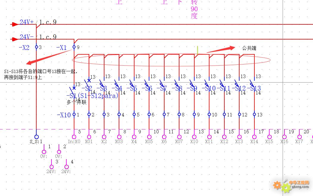

EPLAN请教,S1--S12的关系如何体现?问题如图示

这是原理图:

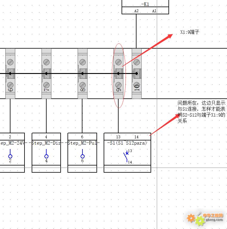

这是自动生成的端子连接图:

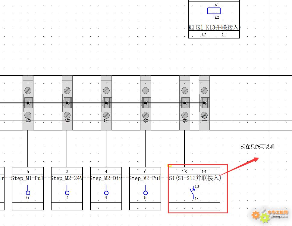

现在只能在端子排那边写说明了

这是端子连接图,S1--S12的关系要在接线图中体现

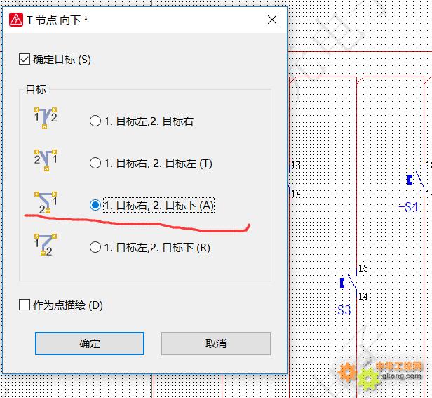

发表于:2019/5/29 17:22:30
你要是想体现出都是接到X1:9画圈的地方都双击改成下图

发表于:2019/5/30 8:09:41
回复 #2楼 zrx517697809
好的,谢谢。那我只能写一下标注了。
