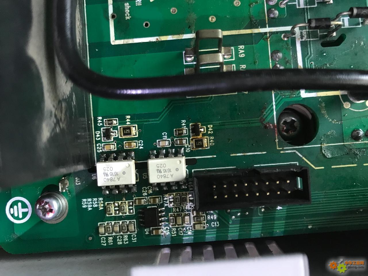

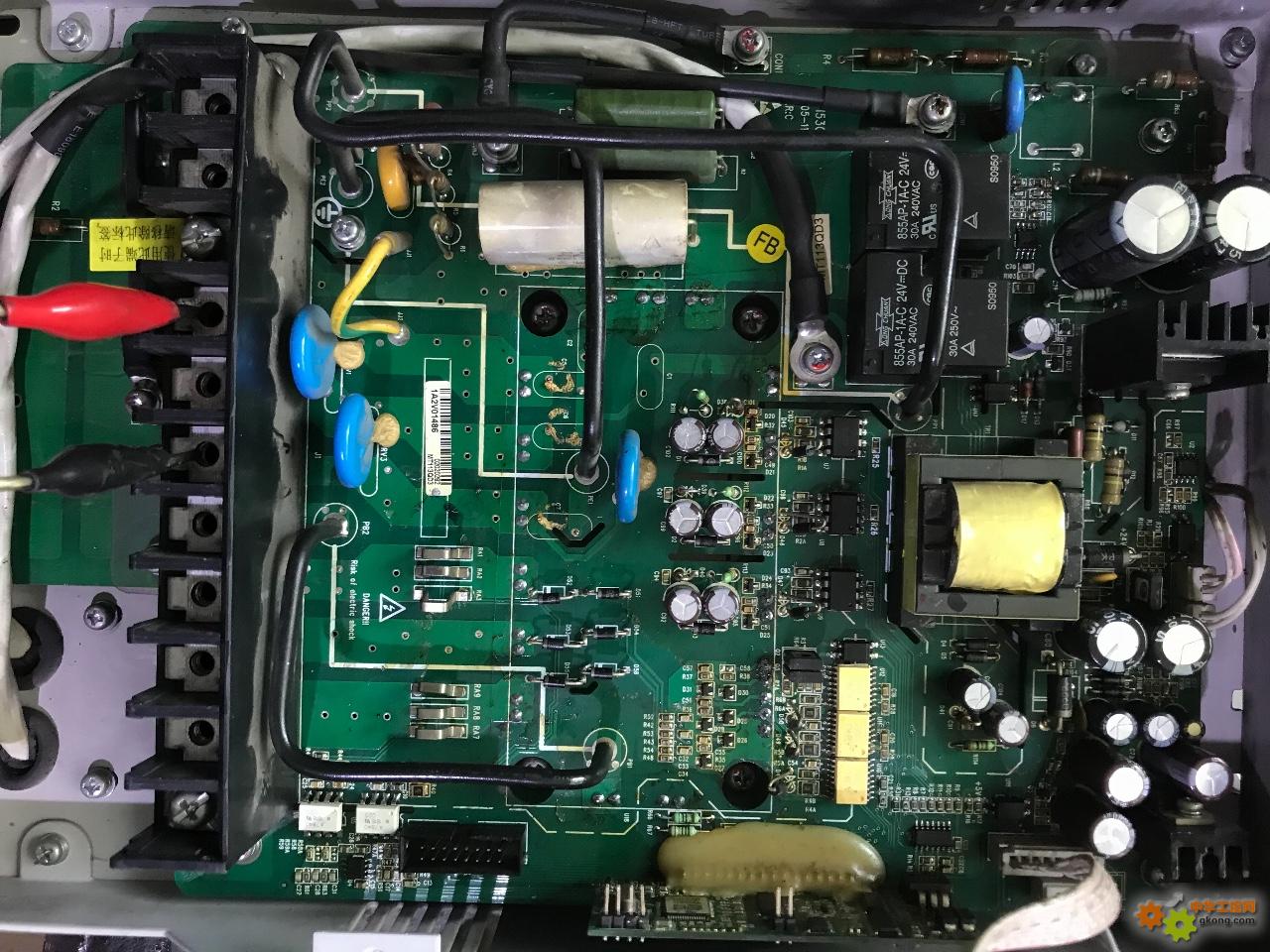

默纳克上电空载运行 输出正常,客户带回去走梯,说运行就报e02(过流)然后自己空载运行监视电流值在2-3之间跳动, 7840光耦两个也都换新的了,1-4脚5v。 5-8脚5v。 电流只还是在2-3跳动。 请问下,自己哪里还没检查到的地方,给点思路。

霍尔传感器正常吗 电机检测了吗 电梯有没有机械故障?。。。

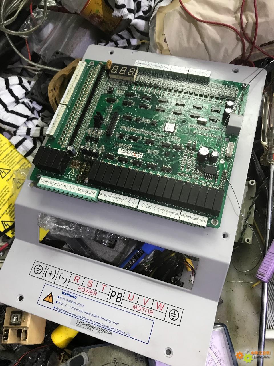

看板怎么像会穿变频器?默纳克没搞过

汇川没有这样安装形式的吧?(注意看接线地方)

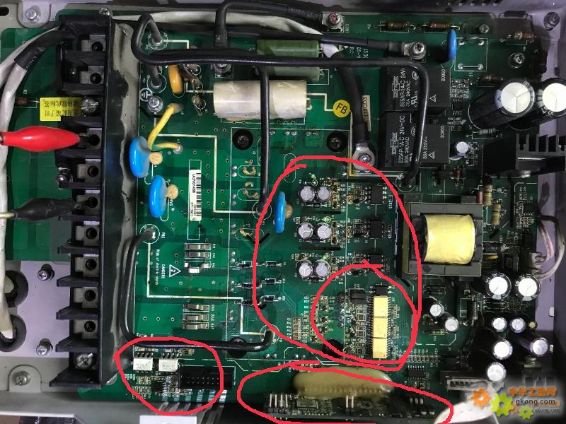

也够呛的,怎么会叫客户扛上十八楼试机呢?检查下图圈圈几部分
