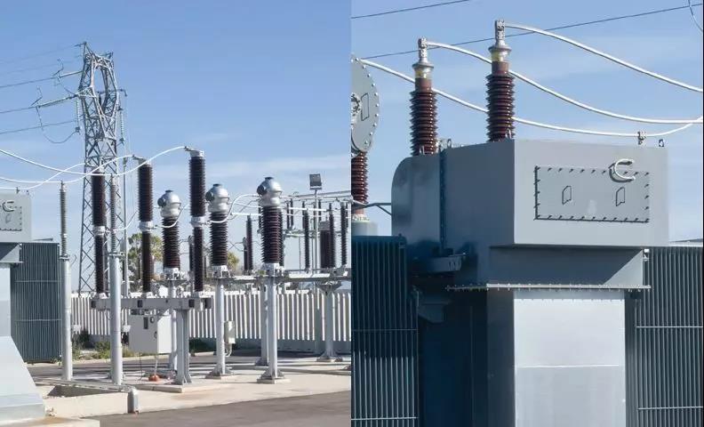

LTC对于变压器中至关重要
在整个配电网络中,如果LTC发生故障,整个变压器将停机!变压器故障可能会给电力公司带来数百万美元的巨额损失,增加工人的加班费和抢修等额外费用。变压器的非正常运行,不仅需要重新布置负载以便为受影响线路供电,这种断电还会对众多配电电路和其余电网带来不利影响。因此,定期评估LTC的健康状况并在故障发生之前发现问题,对于防止停机和最大限度地降低维修费用至关重要!

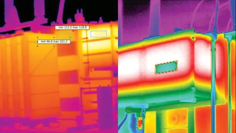

红外热像仪检测LTC健康状况
红外热像仪是一种可实时记录或监测温度的有用工具,用于评估LTC的健康状况,并确保LTC符合EPRI运行指南。分接开关的温度不应高于变压器主油箱的温度,并且从顶部到底部的温差不得超过5°C——任何温度的异常升高都可能是潜在故障的表现。

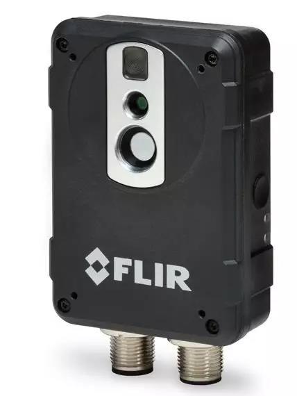

固定式热传感器,如FLIR Ax8,其外观小巧,价格经济,将红外热像仪和可见光相机合二为一,能提供关键部件(包括LTC)的7*24小时的温度变化趋势,并集成报警功能,从而有效保护监测配电设备。AX8不止提供实时视屏流,也提供内置的报警输出以及温度趋势分析,监测数据甚至可以通过本地网络或云技术方案传输。
                                                                          FLIR AX8
使用FLIR AX8进行定期状态监测有助于了解LTC的温度变化趋势,并根据变压器的健康状况在发生故障发生之前做出关键决策。通过获得实时、准确的监测数据,从而进行更有效的状态检测。从安全围栏范围以外进行检测,仍能获得实时、准确的数据,以便更安全、高效地开展相关工作。
