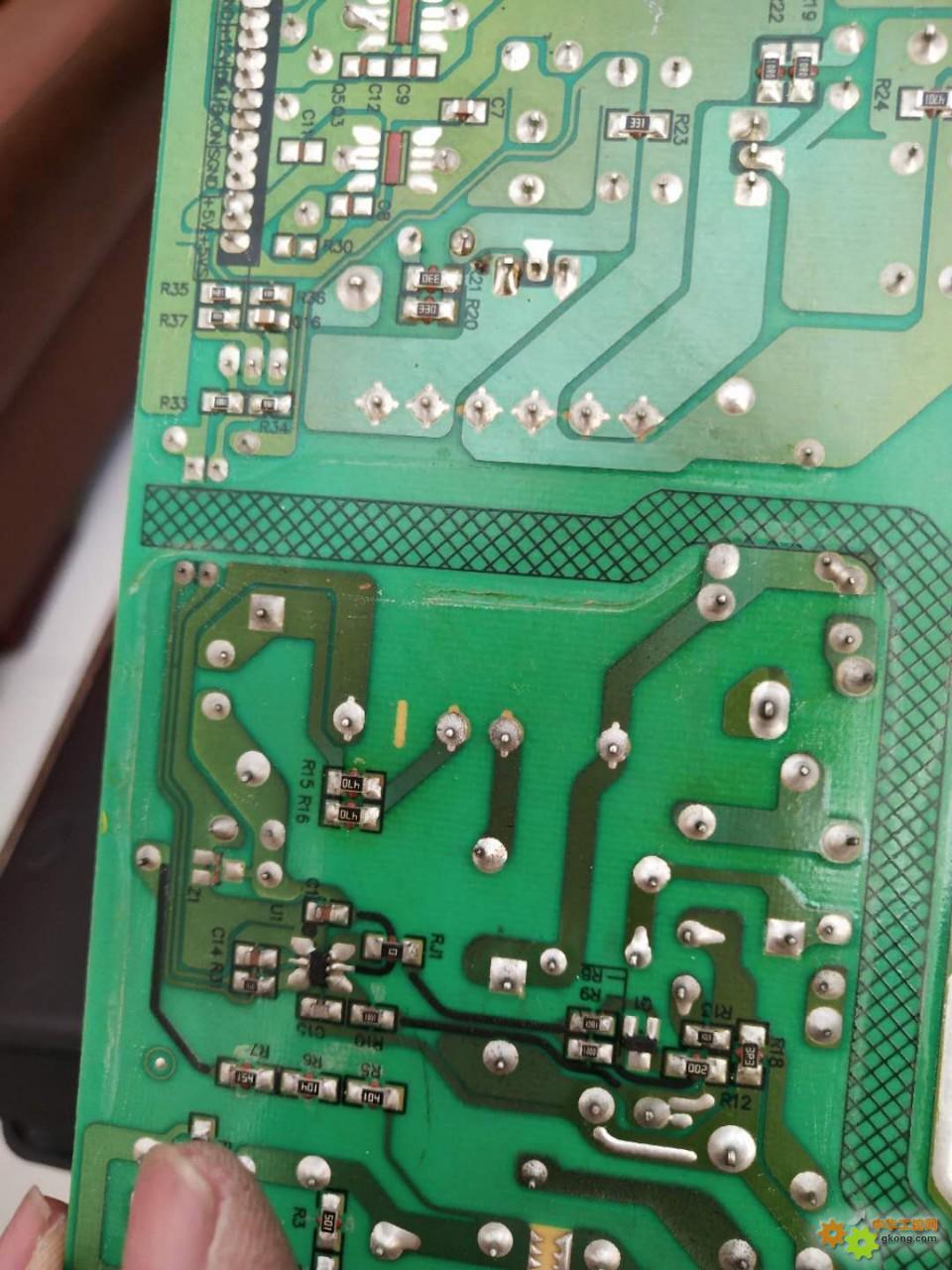

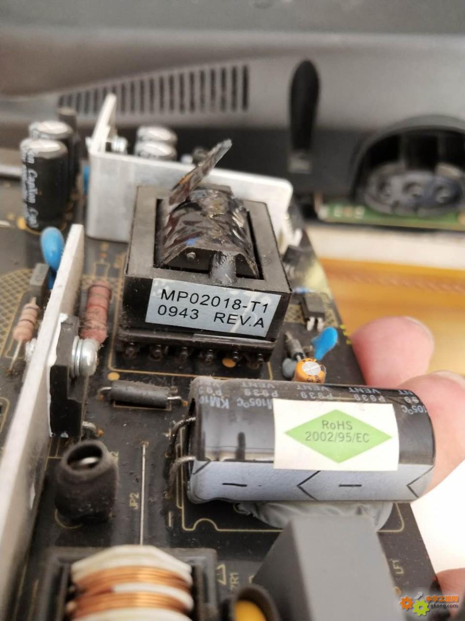

我对电子并不懂,但看外观的话应该是这上变压器坏了,但型号从网上查不到,输出的电压应该有5V及12V。请教各们师傅这种变压器那里才能买到,或是直接更换电源板?
电视到没什么维修价值,因为现在电视很便宜,但如果能花小钱修好的话还是节约一些。也是个学习的机会吧。
电视是康佳的,在观看当中忽然断电。

这个配件你只能上厂家订购。

去淘宝搜一下,应该有的

如果真是输出只有5V和12V,看清楚电流,如果电流不大,先用个电脑电源或者别的5V+12V电源接上,开机试试.然后再考虑其它维修.当然都要配合适的保险管,以免内部损坏,多次损坏电源.

换现成的板吧;我的SHARP以前也有台电源板有故障了,直接整块板换掉了;

万能的淘宝有你需要的,我修了几次电脑显示器都是淘宝买的电源板。

    还是买块电源板直接换上为妥。

上次我同事电视机电源坏了,他的是12v还是24V忘记了,我直接给他选择大一点功率的开关电源代替了……

直接网购一份相同的电源板更换就是。
