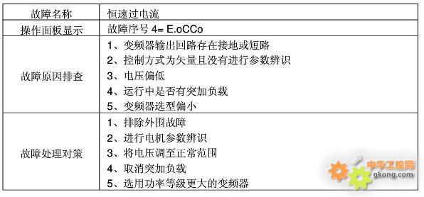

求助:递恩510变频器上电显示ERR.04  E.OCCO

朋友 ,是上电就报警,没运行

修过电流部分运放坏了
