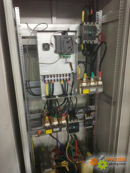

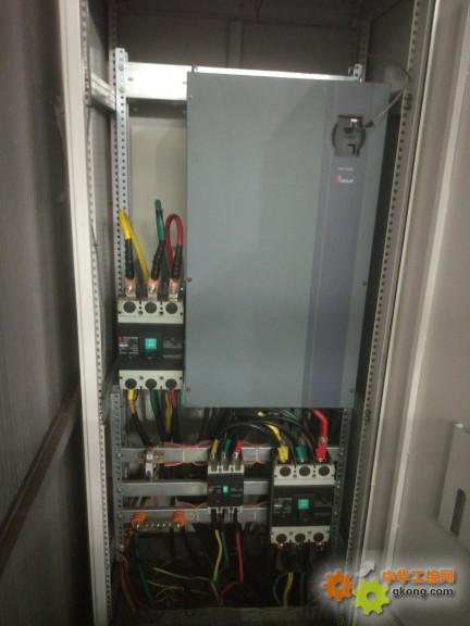

如图,这是海利普变频器的柜子,进出线均设有howcore电抗器,xyz和uvw那边进线那边出线?

现场资料图纸都没有,网上也搜不到,现场等。。。。

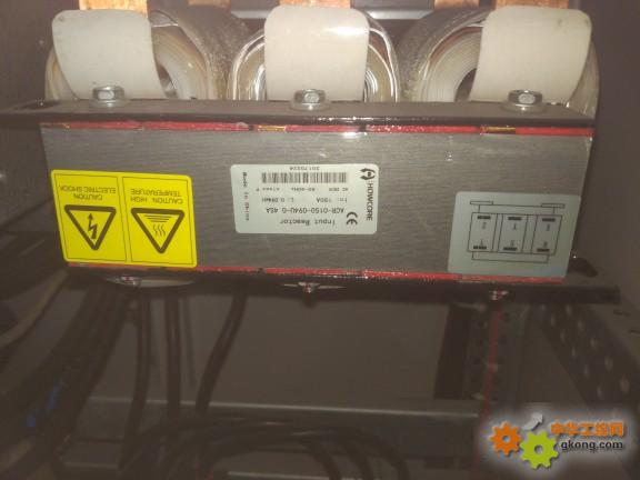

电抗器上有个注明,靠近底座XYZ,上端UVW,

型号进电抗线acr-0150-094u。。。,出线电抗ocr-0490。。。

还是这种根本就没有顺序要求

一般情况下是X. Y. Z接进线,U.V.W接出线。供参考

一般都是上进下去的

正常的是上进下出
还有就是UVW XYZ这个进出线是按照顺序排的!

当天弄好了,上进下出,UVW进,XYZ出,是联系拆这个柜子的人问了他,还能大致说出来的。

一般接线原则上进下出。XYZ接电源端,UVW接电机。不会错。它是提高电动机功率的。
