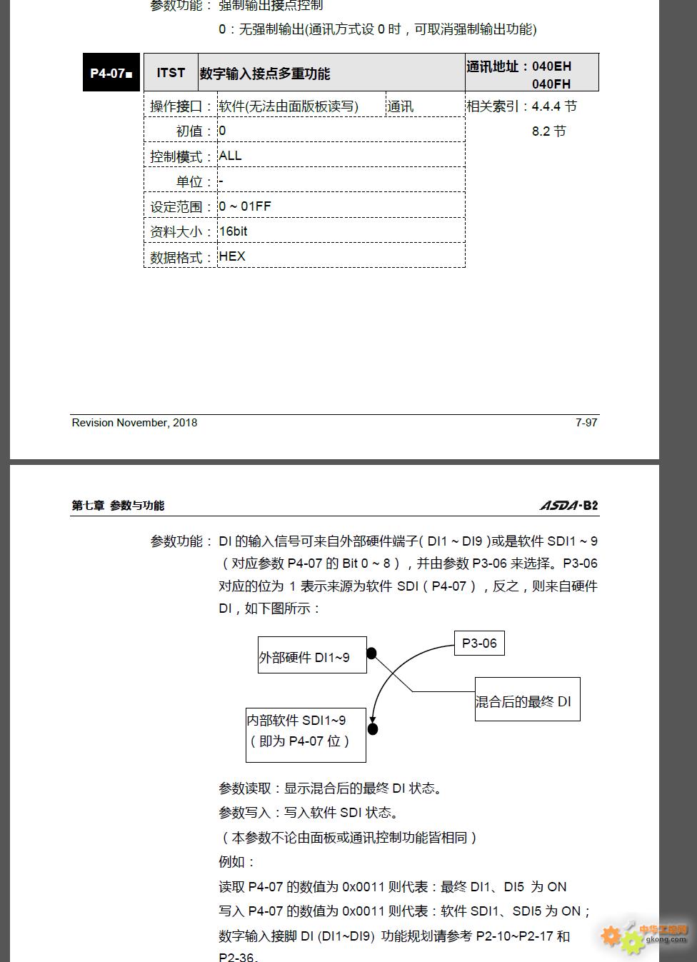

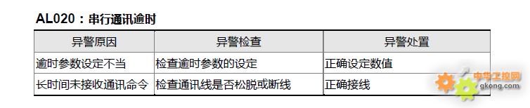

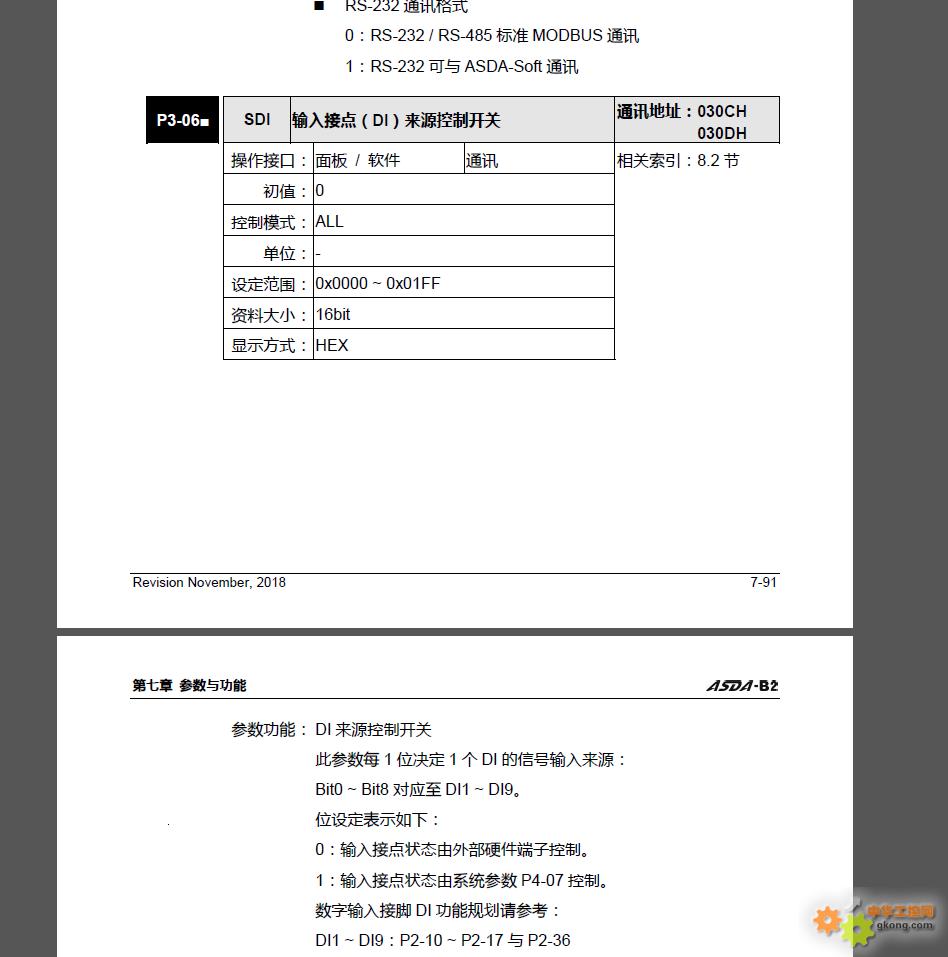

硬件配置:PLC-232-触摸屏-485-台达B2伺服、
设置参数:速度模式,速度限制打开。
DI映射到了PLC里面,伺服ON,扭矩限制等等,参数给定都是从PLC控制。

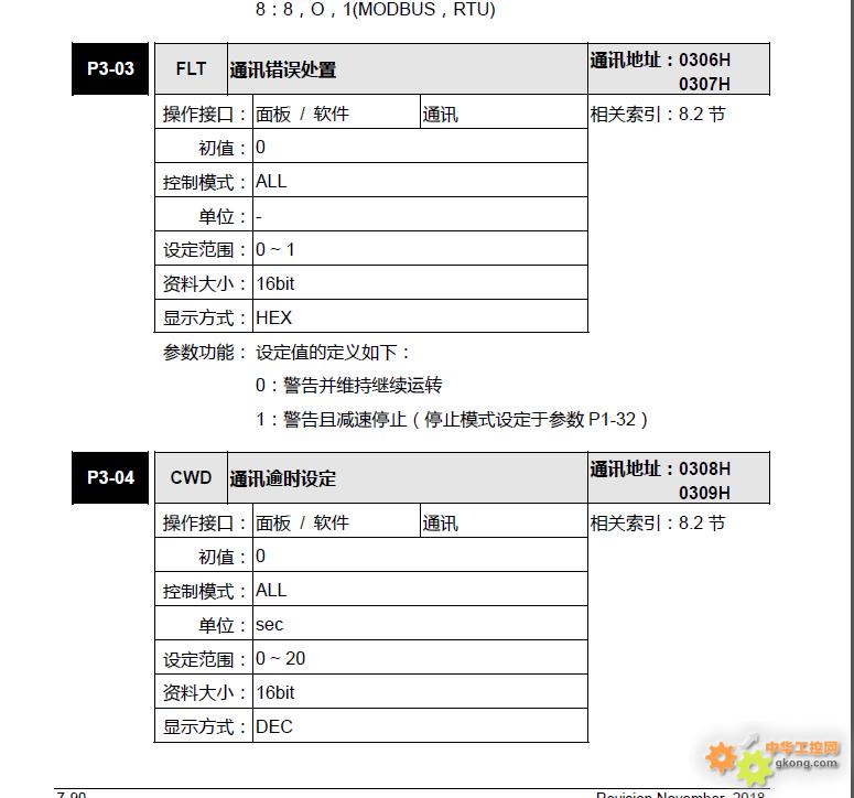

调试完成后,想着,动作过程中,万一通讯断了,伺服停不下来有点危险。
把通讯错误设置打开,警告并且停止,时间是10S。
现在的现象是,只要我伺服启动以后
1,必须要把复位bit一直ON才不会报错(手册说是上升沿触发)。
2,还有个非常严重的问题,伺服启动后,我拔了485通讯线,伺服一直转也不会报错了、
