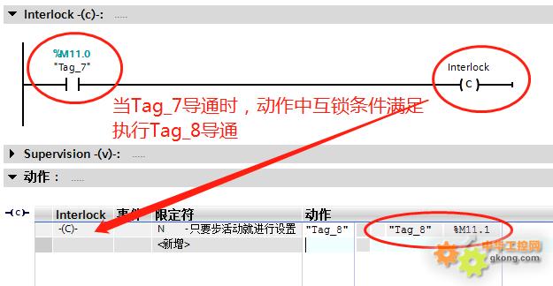

1、GRAPH中常的Interlock功能
Interlock互锁条件,只有当动作中选择了Interlock互锁条件才有效,如下图

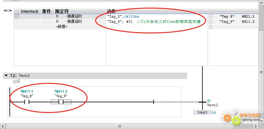

2、如何使用计时器?
计时器在动作中,限定符选D-接通延时
当计时时间到Tag_8,Tag_9导通,条件满足转移下一步

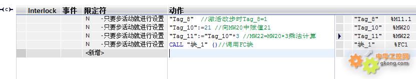

3、动作中的限定符怎么用?
动作中的限定符常用的有N-只要步活动就进行设置 //可以理解这个限定符是个万用指令如下图
可以导通、可以赋值(类似move功能),可以做四则运算,可以调用功能块
D-接通延时,计时用的
L-在设定时间内置位,这个和D的用法刚好相反,时间不到Tag_12=1,100ms后时间到Tag_12=0
R-置位为0/S-置位为1,这就是个置位和复位的指令,"Tag_13"复位为0,"Tag_14"置位为1.
以上5个为最常用的限定符,其他的基本不怎么用(有会用的老师可以分享一下)

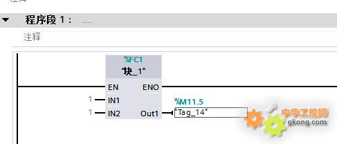

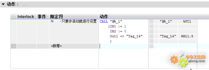

6、如何调用其他FB/FC块
选择限定符N—只要步活动就进行设置  动作中使用call指令+块名称 即可调用,如下图
这两图调用FC块效果相同
