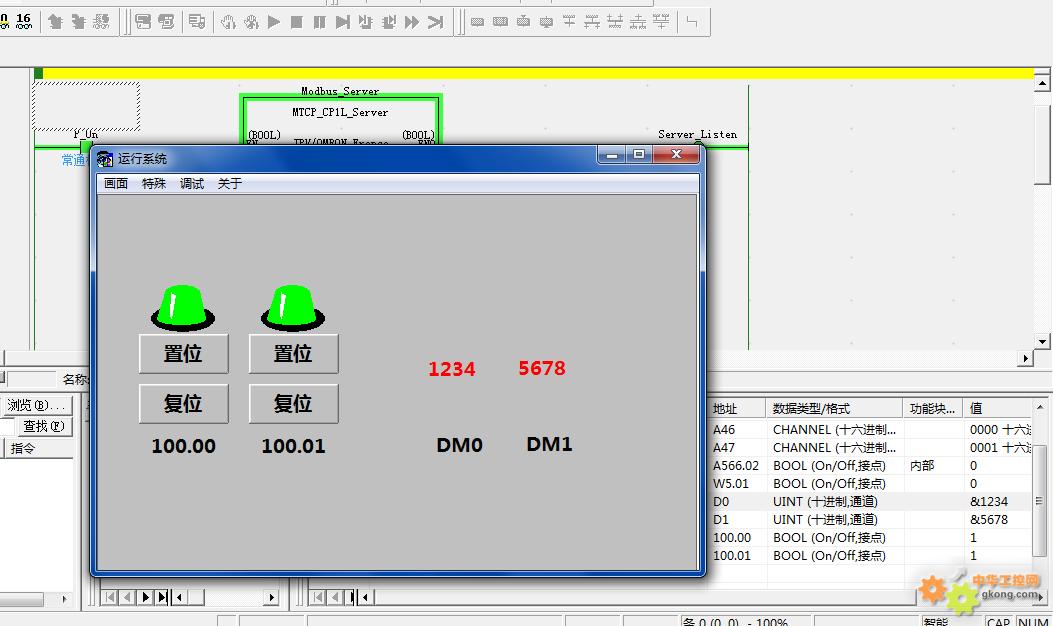

一、通信实现目的:
组态王控制欧姆龙CP1H-EX系列PLC数字量输出100.00、100.01;
组态王读写欧姆龙CP1H-EX系列PLC保持寄存器DM0、DM1。

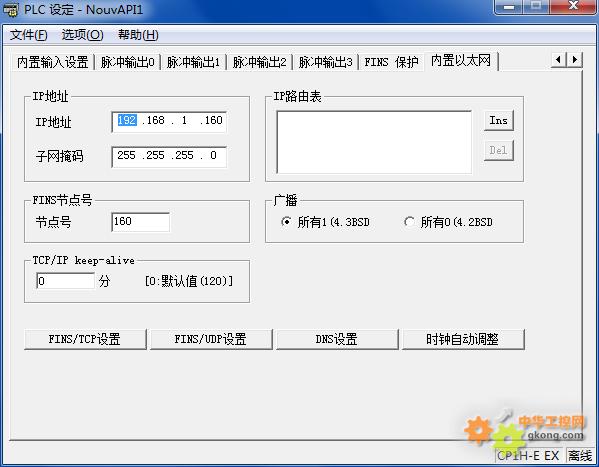

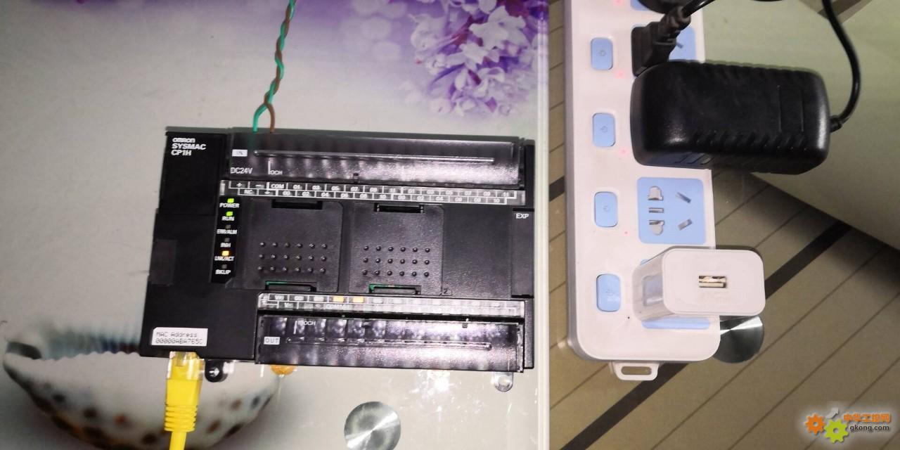

二、通信链接说明:
组态王组态软件所在之电脑通过无线网口连接到无线路由器;
欧姆龙CP1H-EX通过网线链接至无线路由器LAN口。
三、Modbus TCP服务器欧姆龙CP1H-EX通信参数
IP地址:192.168.1.160
子网掩码:255.255.255.0
网关地址:192.168.1.1
端口号:502
客户端\服务器设置:服务器

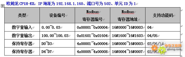

五、欧姆龙CP1H-EX设备编号和Modbus参考编号如下所示:
对于CIO区进行读操作时,以读取输入寄存器方式(04功能码)实现;
对于CIO区进行写操作时,以写单路线圈方式(05功能码)实现。
对于DM区,可通过03\06\16功能码实现读写操作。

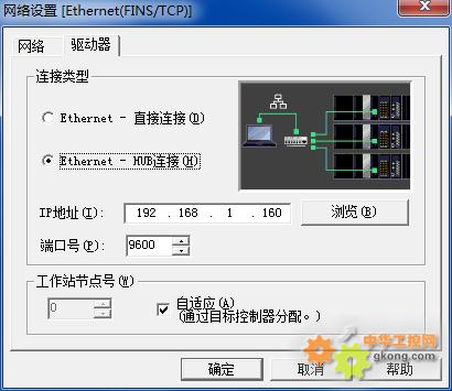

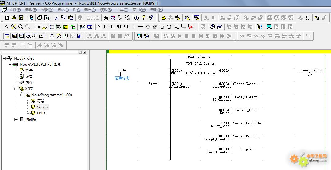

六、欧姆龙CP1H-EX系列PLC程序及其相关设置如下所示:
欧姆龙CP1H-EX通过Socket编程实现Modbus TCP服务器
该功能块可通过欧姆龙官网下载

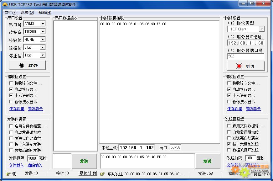

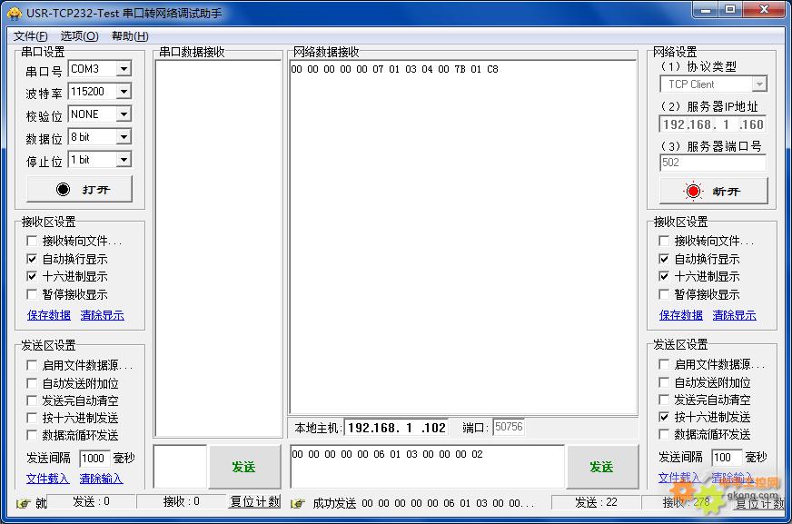

七、欧姆龙CP1H-EX程序测试:
使用以太网调试助手读取D0和D1:
使用以太网调试助手置位100.00:

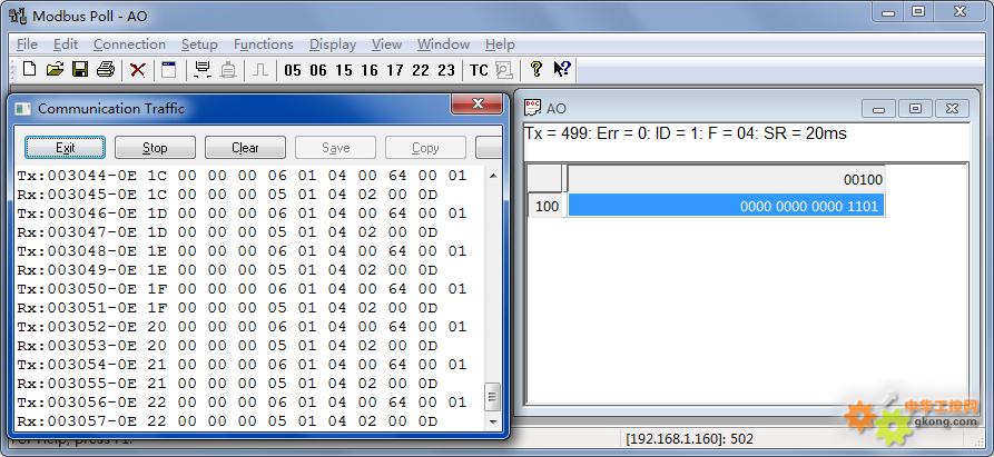

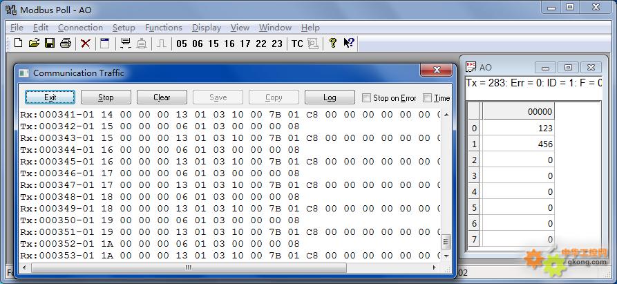

使用Modbus Poll调试助手读取D0~D7:
使用Modbus Poll调试助手读取100.00~100.15状态:

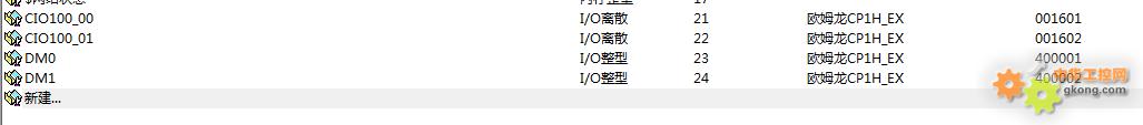

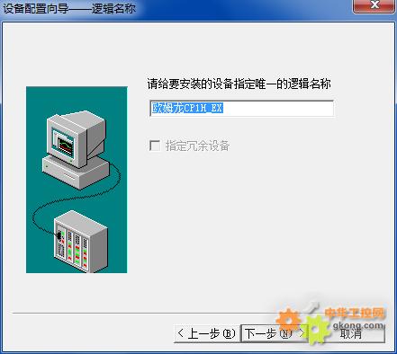

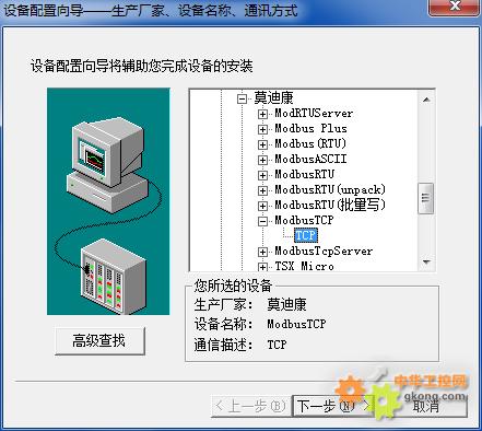

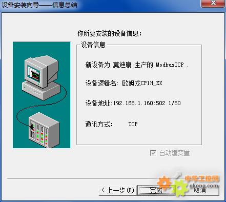

八、组态王组态步骤:
建立设备:
建立变量:

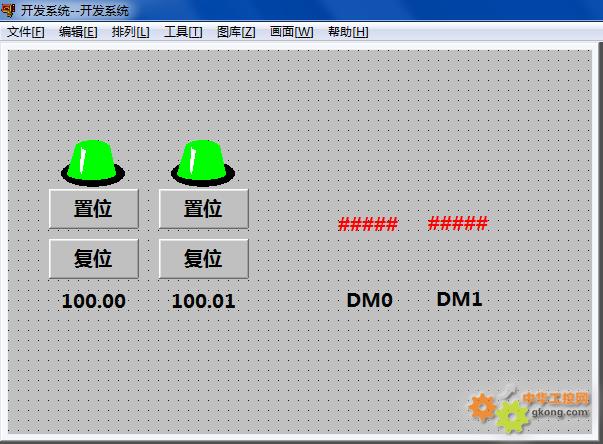

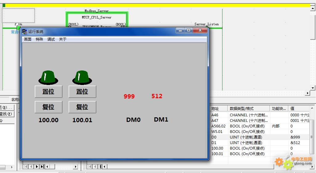

组态画面:

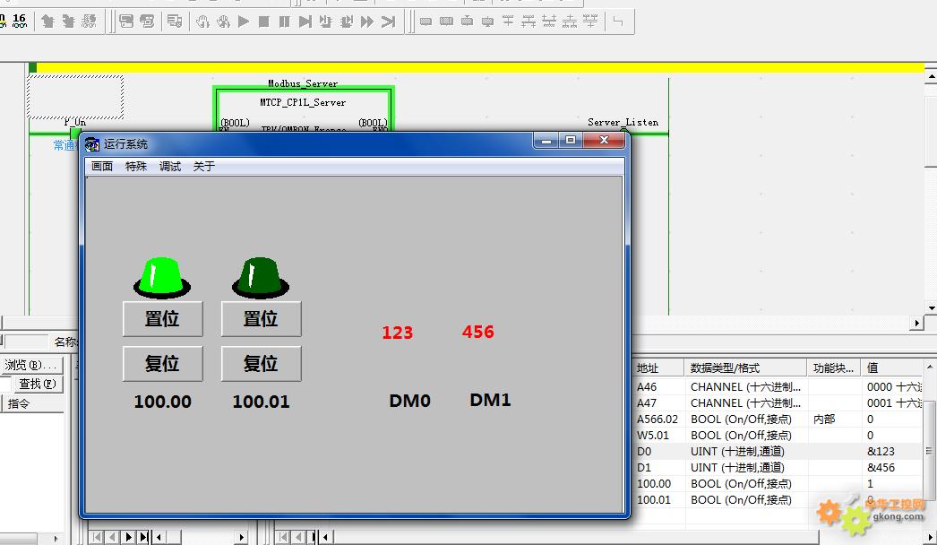

九、组态王和欧姆龙CP1H-EX之Modbus TCP以太网通信测试
