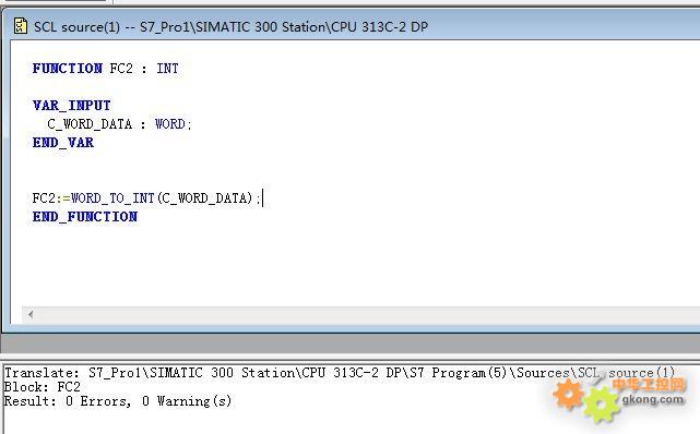

Word数据如何转换成INT数据?谢谢·

如果你的STEP7软件安装有SCL编辑器,请在编辑器里创建一个FC,然后输入如下代码:

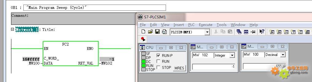

然后在需要的地方调用即可:
没有比这个更简单的方式了。

这样要是多次调用的话会不会出错呢?
