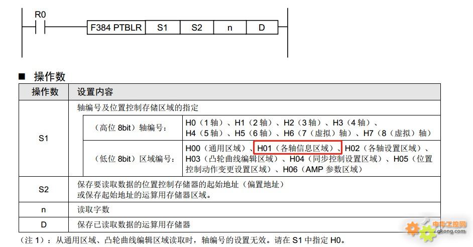

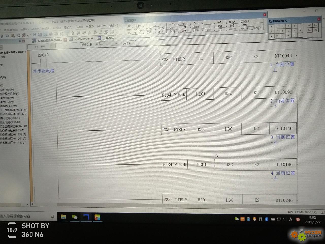

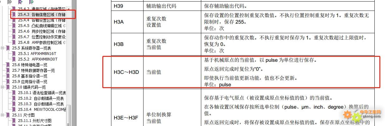

各位师兄,这个指令中H3C是啥意思啊,帮我祥细解释一下这个指令吧,说明书看不懂
