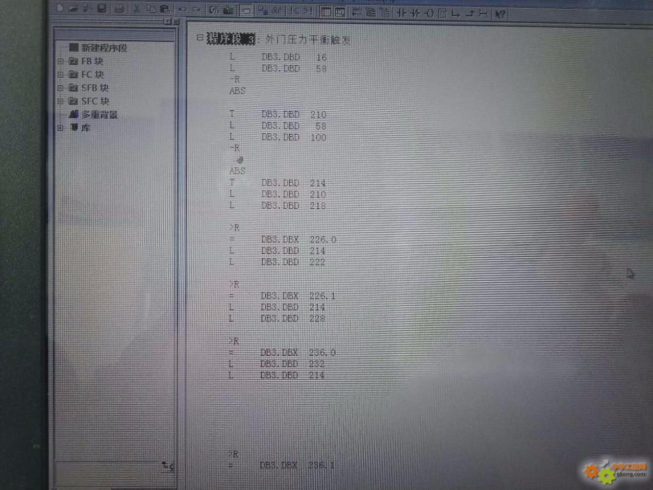

想知道这段程序怎么解

其中的T指令 和L指令 以及ABS指令 不知道 如何 用

第一个就是DB3.DBD16和DB3.DBD58相减然后ABS取绝对值

那是这样啊,就是说先后装入两个实数值DB3.DB16和DB3.DBD58相减后取绝对值后存放到DB3.DBD210中——
