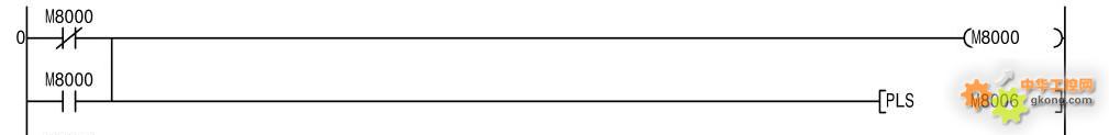

初学PLC,请教大神,这段程序是什么意思啊,LDI M8000 ,OR M8000和OUT M8000, PLS M8006是什么逻辑关系啊,谢谢

或者可先看M8006是作什么用的,然后看其表达有无意义或是何意义。
24266
bnnyygy
文章数:6947
年度积分:1539
历史总积分:24266
注册时间:2012/3/15
2018论坛分享达人
发表于:2019/5/22 20:39:40
M8006 只读的吧,
<M>8000RUN              a接点
<M>8006                 电池电压降低锁存
[此贴子已经被作者于2019/5/22 20:39:55编辑过]

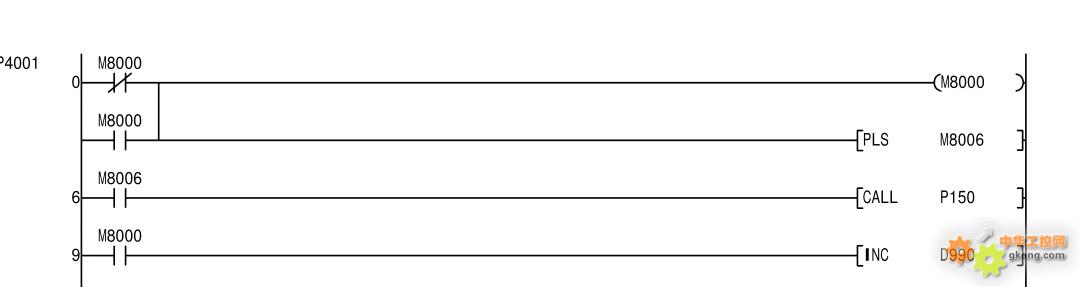

发表于:2019/5/22 21:32:40
回复 #3楼 bnnyygy
[此贴子已经被作者于2019/5/22 21:33:39编辑过]
忧伤的河水
文章数:11
历史总积分:50
注册时间:2019/5/21
发表于:2019/5/22 21:34:22
回复 #3楼 bnnyygy
梯形图见4楼
忧伤的河水
文章数:11
历史总积分:50
注册时间:2019/5/21
发表于:2019/5/22 21:34:52
回复 #1楼 诚邦
梯形图见4楼
忧伤的河水
文章数:11
历史总积分:50
注册时间:2019/5/21
发表于:2019/5/22 21:35:18
回复 #2楼 mjinbao
梯形图见4楼

你是什么PLC?
1.照三菱PLC来说M8000\M8006这些系统寄存器是无法人为修改的。
M8000为PLC运行状态标志位;M8006照三楼说的电池电压降低时,置1;也就是这些寄存器是用来指示PLC的状态的。
2.1.又假如这些寄存器是可以被修改的,第一行M8000不断的被接通和断开,M8006在M8000接通的上升沿接通一个扫描周期。
2.2.第二行当M8006接通,call P150,P150为子程序段,以SRET结尾;这行即跳转到子程序里执行程序,执行完回到这行程序的下一行开始执行
2.3.第三行当M8000接通将D990寄存器里的值加一(用INCP指令,只有上升沿的时候才会加一,要不然在接通的时候回不断地加,每个扫描周期会加一次?)
感觉这程序有点瞎写,或许我的水平有限,欢迎指教。

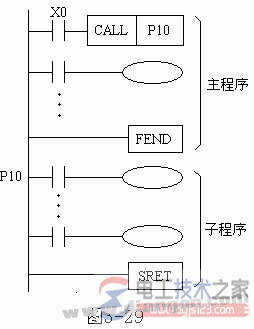

发表于:2019/5/23 11:09:14
回复 #8楼 变量请用_线
