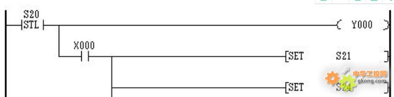

sTL梯形图s的怎么书写进去

找个老版本的软件,例如2000年的FXGP软件,就是这种表达方式。

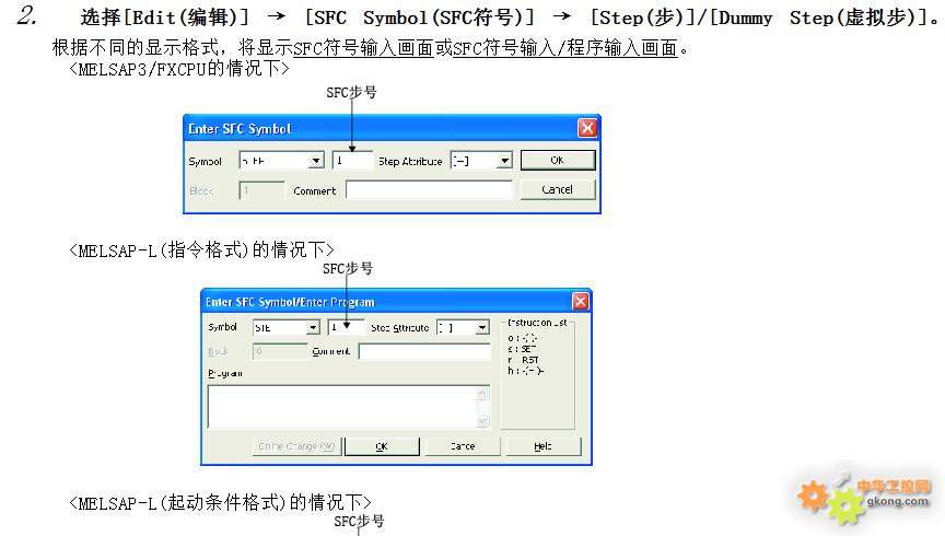

谢谢,WORKS2呢?常为最简单问题抓狂,该先看什么书会系统点?(3菱)

太老的教科书就别买了也别看了,现在三菱的基本都是FX3U和GX Works2的年代 如果书本上还是以FX2N和GX Developer为例讲的,可以直接扔掉了。。

另外,WORKS2的帮助的字能放大吗?里面图上的字令人崩溃。

台达的是直接在母线边上输入STL S60,它自己就上去了。
