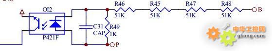

原先模块内部整流坏了更换新模块上电be故障,

BE是什么故障?

看一楼图…制动故障…制动回路不正常…

师傅,修好没有,
直接把光耦短接试试啊

检查制动检测 与制动驱动电路,比如制动管 驱动光耦 稳压二极管。。。
