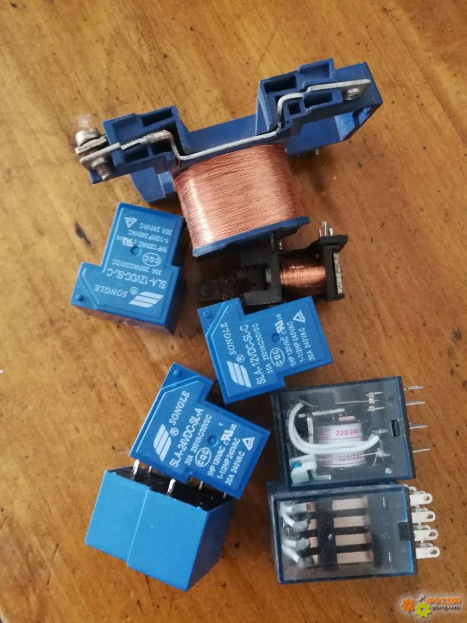

求助大侠,本人急需各种交流、直流接触器及继电器的电磁线圈匝数和线径的数据,先谢谢了[upload=jpg]/uploadImages14/9d49df59d24d7742e20976934c21a9a700780500.jpg#67f0e8bc4d7a9d404747144

这种数据应该不会随便透露的吧

这些知道铁芯截面积就可以计算出来。

记得以前,好像线圈上会有标注;
找一找相关手册、厂家样本等,看有无这方面的数据。

CJX2-0910-1810大约5100-5500圈左右不一定准,只是和接触器厂家探讨接触器节能时辩论过,很保密的,线径绝对保密,估计能容下就行,

线经用千分尺测量,匝数你拆一个,数一下就知道了。

CJX2-0910-1810大约5100-5500圈左右是指380v还是220v啊?厂家应该没必要保吧

220伏的,

我同时测试了11个CJX2-1210/220伏的吸合后电流在交流57-65毫安之间
