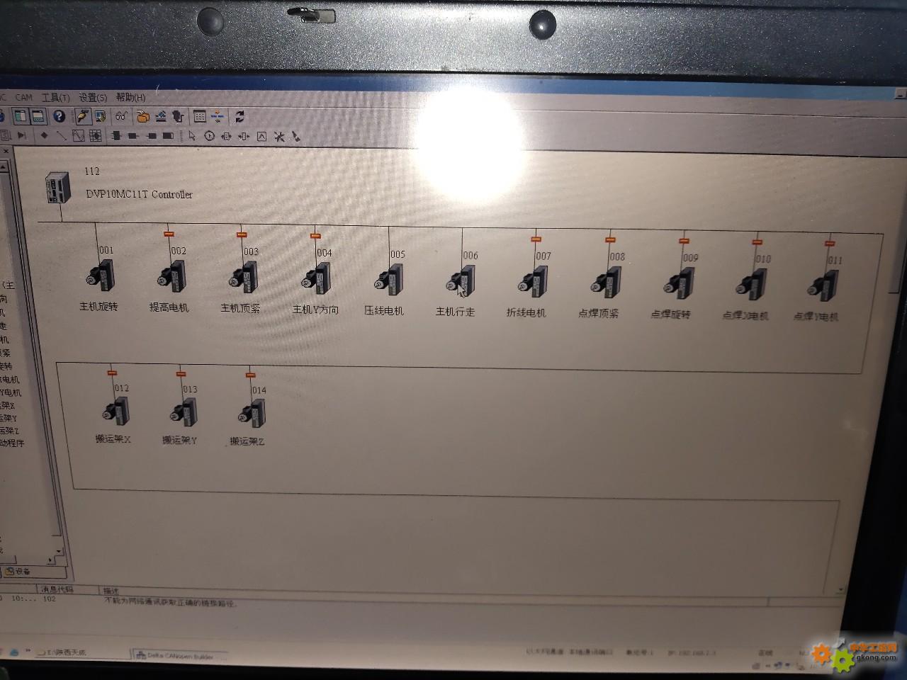

以下是引用1240368017在2019/5/20 10:05:07的发言:
会不会是干扰,怎么会有这么多报警。看现场线走的很乱,应走走好。
我是上电报警,还没有动作呢

以下是引用chi1225在2019/5/20 10:51:16的发言:
没设定或外围线路问题,各种极限,急停报警。
没错,应该是限位的过
解决了AL011,AL015.AL014报警后,伺服还是不能动作,直接连上电脑,检测通讯,发现又是一堆警告,图中红点部分表示通讯中断

报编码器故障,准是干扰吧。

以下是引用xuzhaokun在2019/5/21 17:16:18的发言:
报编码器故障,准是干扰吧。
不是,是线断了,安装过程中有点暴力
