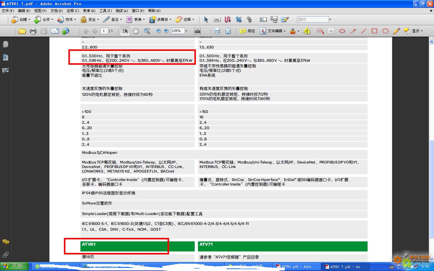

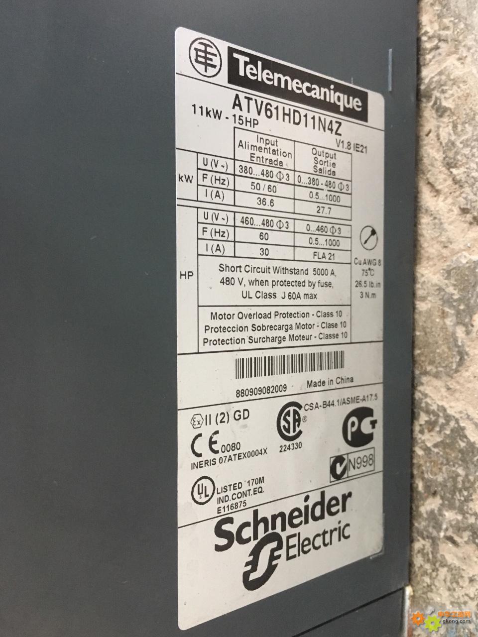

现在雕刻机主轴需要调到800HZ,转速24000转。现有一台施耐德ATV61变频器11KW,铭牌数据输出0.1-1000HZ。调了几天了,最多能到500HZ,还有什么参数需要设置的?

ATV61目前已经停产,即使是替代型号ATV610/630最大频率也就是500HZ,你不用指望到500HZ+了。
我不知道你这个铭牌上的频率是怎么回事,
我看的是样本。

铭牌是一回事,具体你看手册的最高运转频率数据项目啊
