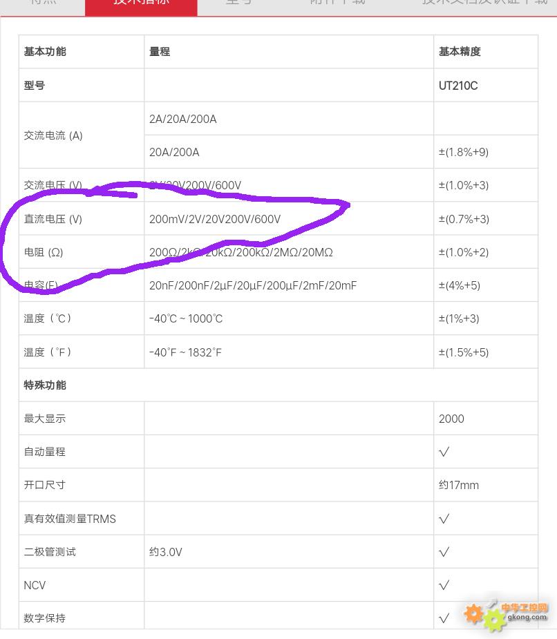

优利德UT210C的参数 楼主看看这个怎么样
200毫伏,4-20毫安对应1-5伏

优利德UT210C的指标还不如UT210E,我买的就是UT210E,但是UT211B指标比UT210E还要高,价格也要四百多,UT210E要二百多。

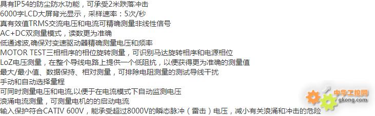

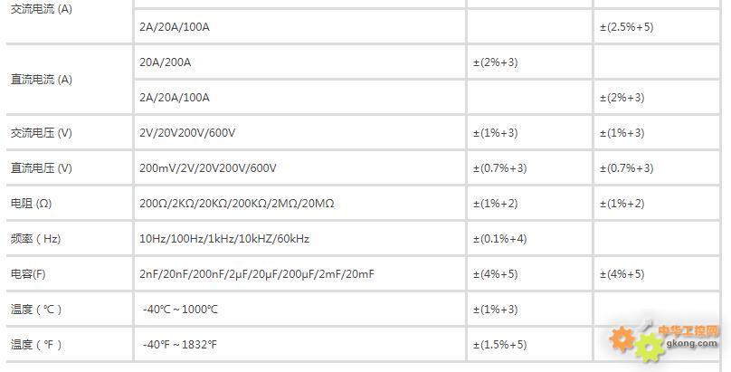

200元有找还,带VFC功能,交直流两用钳形表还加万用表功能

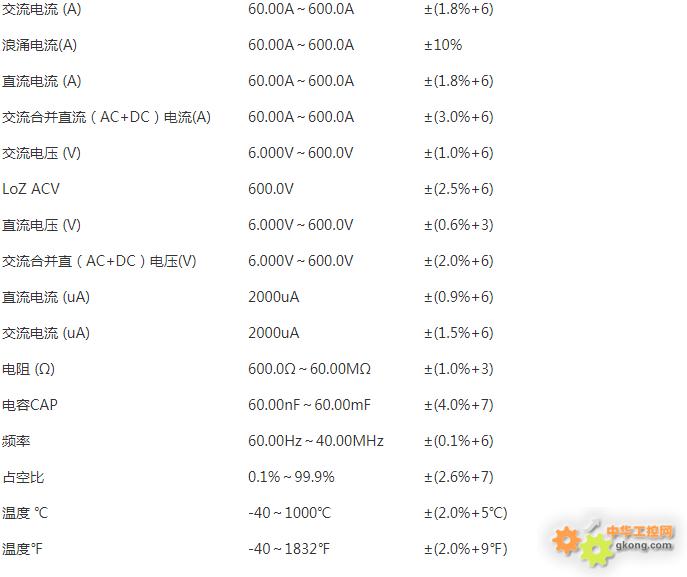

1000元有找还,专业级三防钳形表,不足之处就是电压测量最高只有600V
