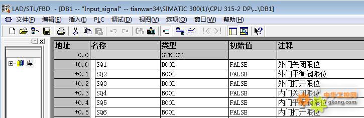

遇到很多S7-300程序 ,用到很多DB符号,有什么方法把这些DB块地址连注释一起导出到EXCEL表中 呢?

导出,另存为源.

百度了一下,按着方法作了一遍,发现 只把注释导出来,地址却没有 导出来 。

地址好像是导不出.
另外方法,你可以选择,复制,在excel里面粘贴.

试了一下,发现能导出来倒是 ,但分列感觉很麻烦

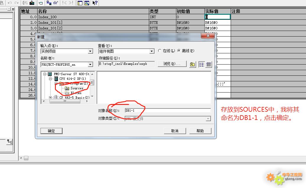

前天刚看了某个公众号,记住了这个操作方式,不知道楼主是不是想要这样的结果。

谢谢,谢谢!
