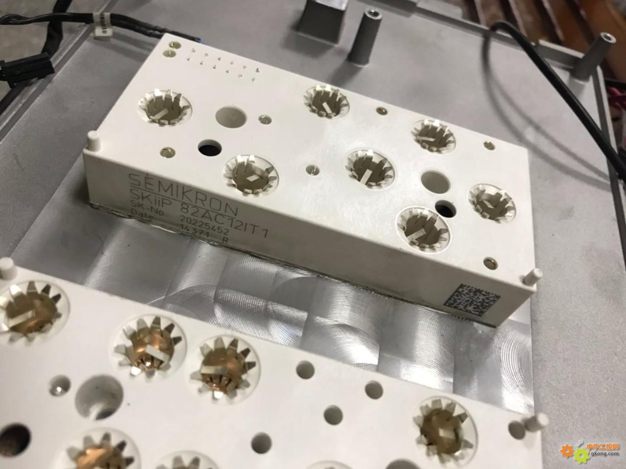

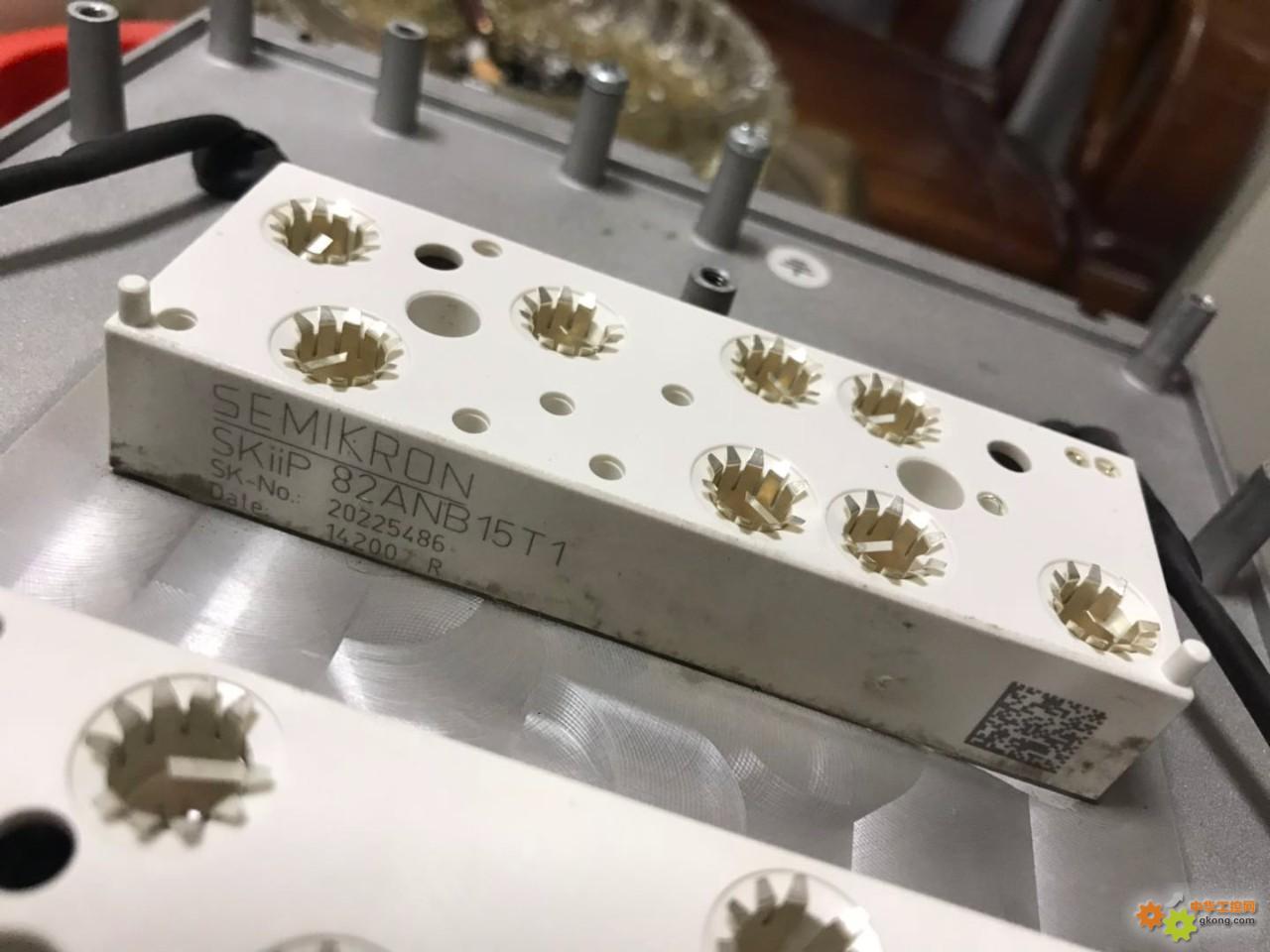

请问,这种模块怎么触发?

伟肯的吧!压触式!外观结构不同而已

不懂,那这种要怎么触发,来确定好坏, 是要驱动板压上去,才能测的吗

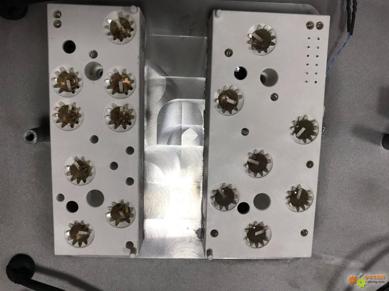

可控硅和IGBT该咋量就杂量!未必它换个针脚就不能量了啊

会了,谢谢, 看你发的图就知道怎么触发了。

赛米控的压接式模块吧,你上赛米控官网找一下这个模块的datasheet,有电路拓扑图分布的

换一种思路,可以找到模块的控制极,测量栅极之间的结电容,如果主电路测量是好的,测量结电容也正常,那模块是好的。不测触发也是可以的。
