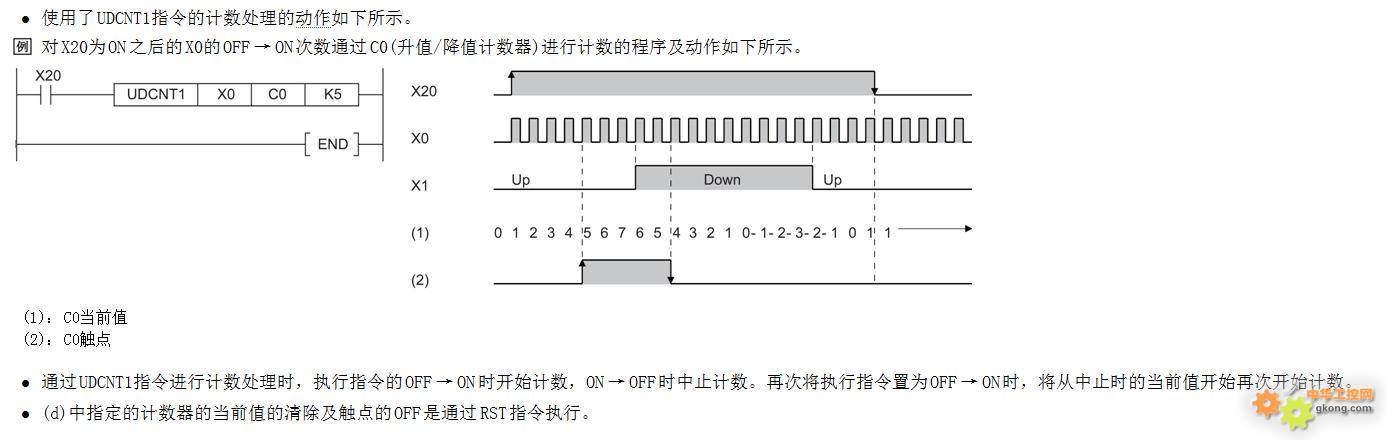

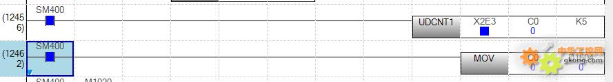

三菱gx-works3 计数器使用,无法计数。X2E3由OFF到ON,X2E4始终为0;C0始终为0,不计数。
查看了帮助,还是不知道问题出在哪里。请大神帮忙看一下。

PLC其它部分的程序执行正常吗?

你好,都是正常的。
产线在正常运行中,预想加一个计数功能的。
用的是监视中写入模式。

程序还是这么写的。
一共五套设备,同样的程序,4套设备莫名其妙的可以计数了。
还有一条还是不行,准备过段时间再试试。
