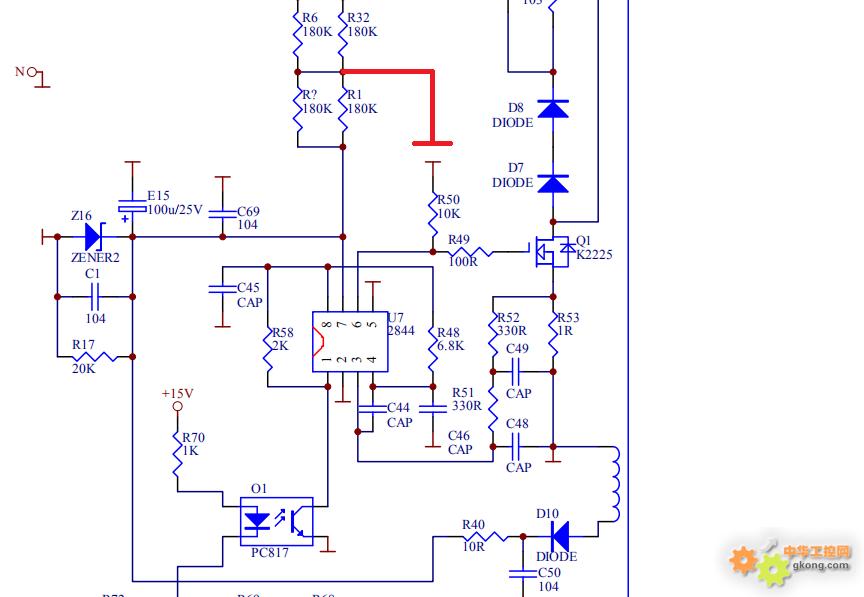

电流反馈出错了?

2844的3脚电压不能大于1V,积分电路网络正常吗?1脚电压上电过程中是否正常。

外家16V芯片正常工作

但是加直流母线530V电压,2844的供电电压就在10-15.6V之间跳动

芯片外供电,母线加540vdc能工作吗?

拿掉2844 图中所示的地方加24V电压,测2844 7 5脚焊盘电压,如果是20-24为正常,否则为原件漏电或者软击穿,依次拆掉怀疑的元器件,直到电压恢复正常

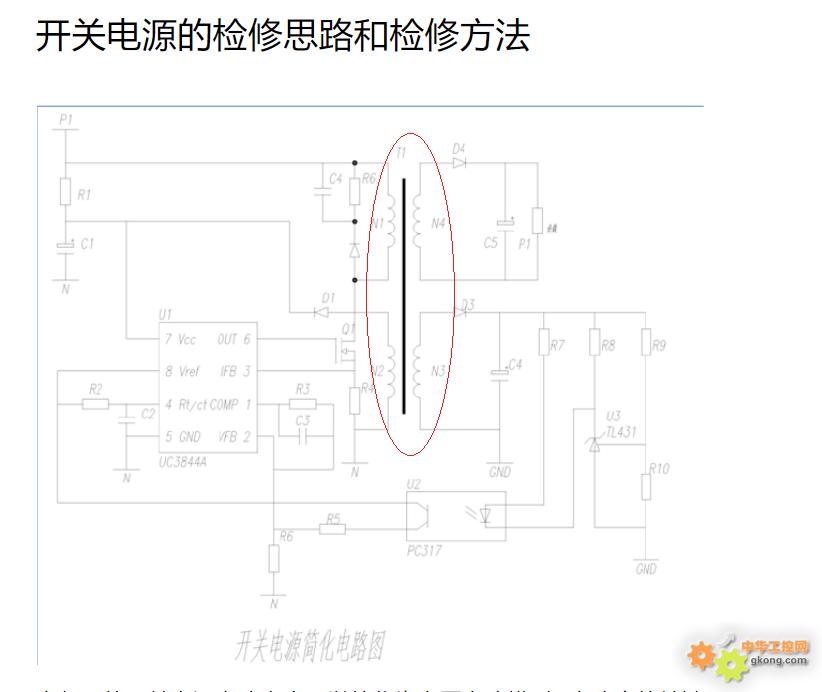

这是个开光电源简化图,
你可以检查下是不是图中画红圈的部分变压器引脚短路了?

如果怀疑电子变压器有问题,拆掉,飞线连接初级和次级反馈绕组,2844的5脚和7脚外加17伏供电,正负加540伏,看电路是否工作,不工作换一个其他电子变压器(要求不严格)如果可以工作,那是电子变压器的问题。
我一般测试电子变压器是的损坏,通常是用万能开关电源板,只要振荡,电子变压器就没问题。
伟创小功率的很容易坏变压器,如果是带小立板的那种,除了2844外,另一个芯片也查一下。次级反馈也可以外接电源来单独测试初级变压器线圈。

一般先切除开关电源变压器副边各支路电源,再看开关电源起振吧,如果起振那是开关电源各支路输出电路可能有短路故障,如果还不起振那是开关电源自身有问题,可从启动电路 稳压电路 反馈电路  尖峰吸收电路 2844电源脚与地之间的滤波电容 过流与过压 欠压检测电路查起,最后查开关电源变压器。。。
