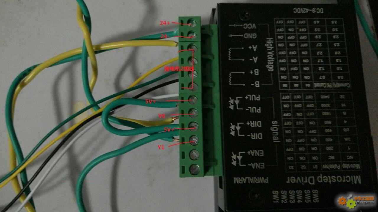

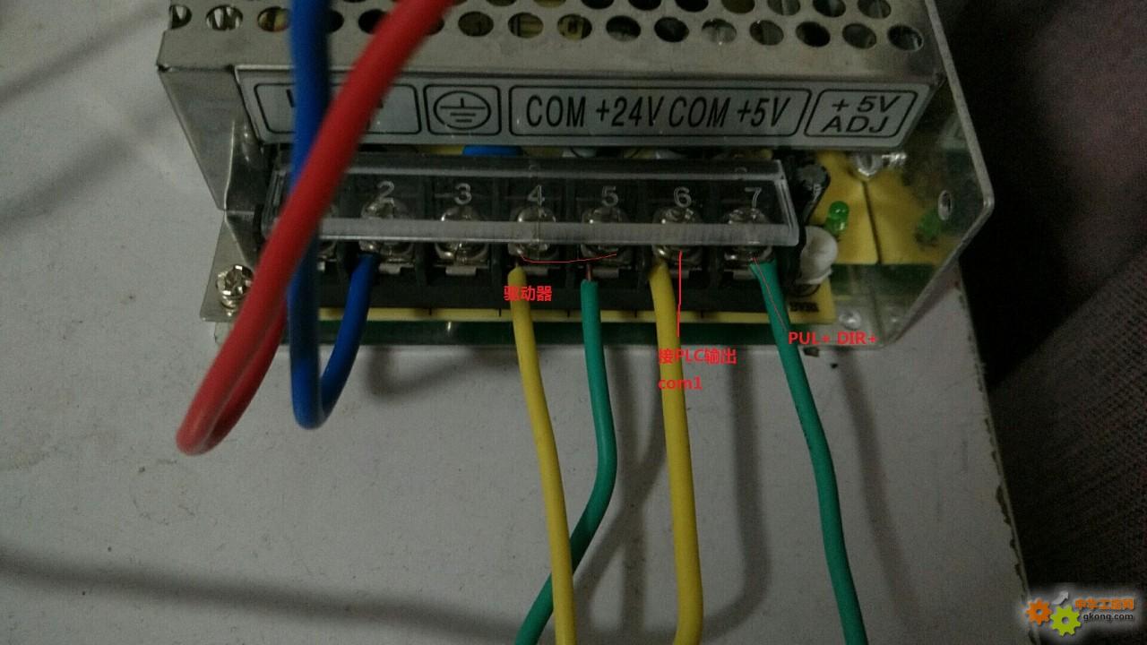

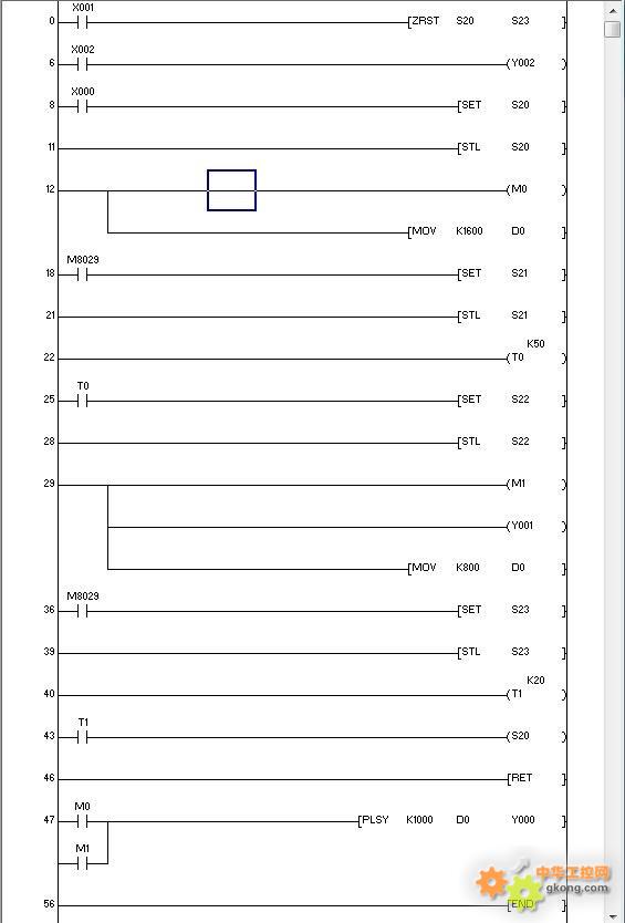

三菱PLCFX3U-48M 接TB6600升级版驱动器 接42步进电机
接好通电后用手转不动,但感觉有震动感,PLC程序运行的时候,电机有一点点反应就是不动,求教 是啥 原因。
PLC程序还是特地从工控网 下的程序应该不会错。

看下PLC是晶体管输出型的吗?型号MR的不能用于伺服或步进

先单独用个定位指令,执行后看PLC脉冲输出点亮后,电机能否转动。

单个的也用过也是一样的。接线没有错吧。那个驱动器的细分有没有关系

电机接线看下是否正确;

电机线正确的,两线搭上电机用手转有阻 力。。两组都一样,一组接A+ A-,另一组B+B-

你得用晶体管输出的plc.应该用48mt

确认一下电机线,还有运行电流是不是设定的太小了

频率也不高,设细分没
