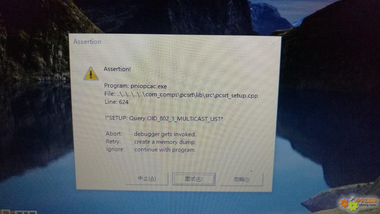

安装了西门子200的软件后,每次开机都出现这个,要怎么消除。

没有这个问题,是不是杀毒软件删除了某个文件,卸载后重新安装试试吧。

200的软件可以正常使用。

启动项里的服务
将SIMATIC IEPG Help service
S7TraceserviceX 两项服务改成手动或禁止就行了

谢谢,我试试。
