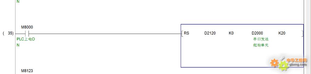

请问三菱5U plc跟扫码枪进行通讯,通讯程序怎么写,请指导下

你首先把扫描枪的通信代码和资料相关的案例看一看,然后再根据PLc通讯协议内容写

5U有无协议通讯指令RS2,根据对方格式发送数据。

使用无协议通信,使用RS指令或者RS2指令!一般情况下扫描枪会主动给PLC发指令!

可以RS无协议,也可以通过通讯协议工具,设置好报文格式,用指令

这是一个FX3GA 和条码通讯的程序
