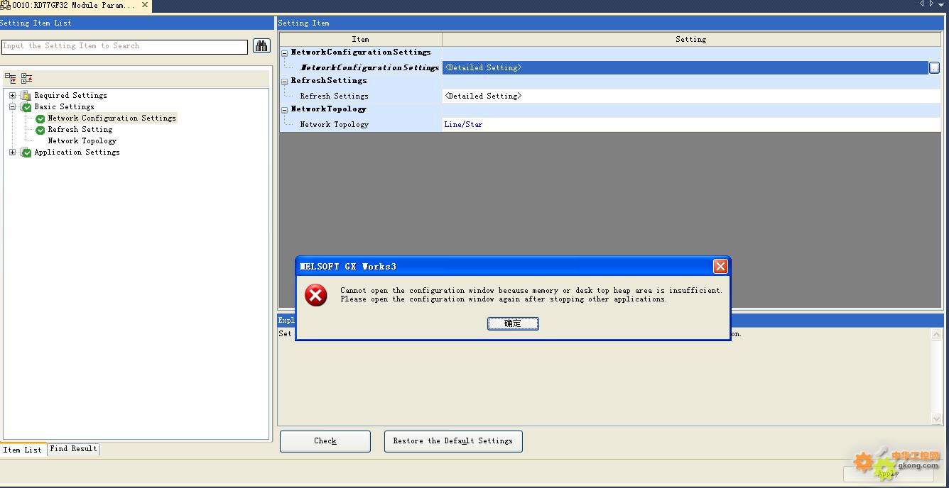

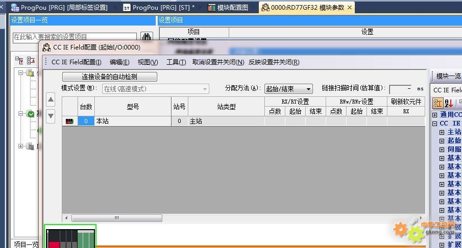

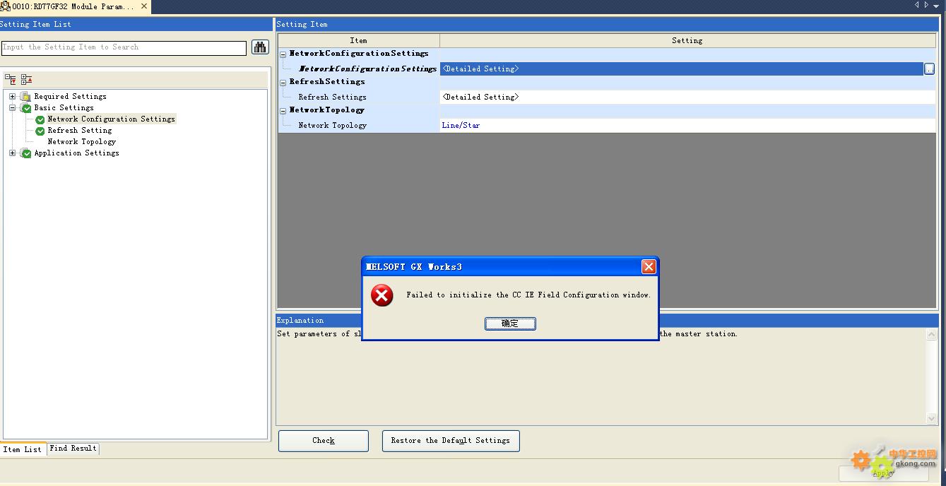

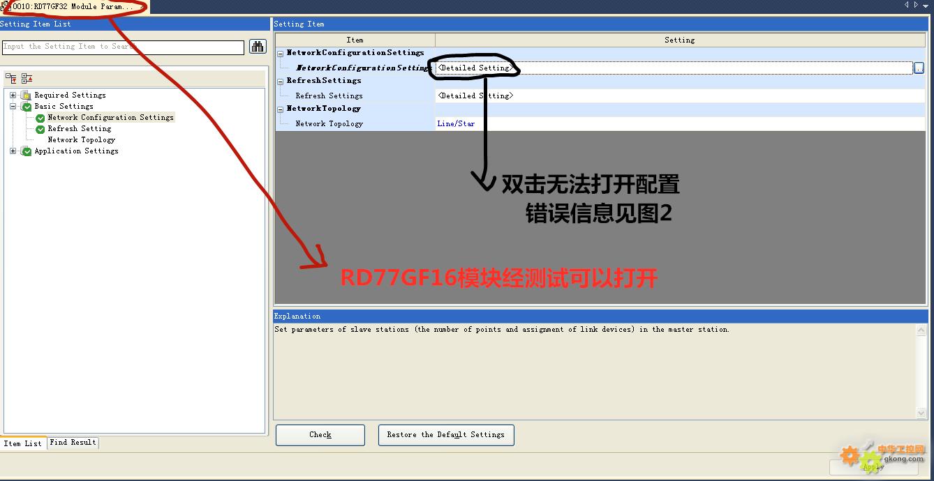

GX works3, 无法打开RD77GF32模块的 CC IE configuration查看配置,报警信息请查看图2和图3。
但经测试可以打开RD77GF16模块的 CC IE configuration.
感觉不是系统的事,好像缺少文件,但又没提示缺少什么文件,求有经验的老师指点。
谢谢!

写的是内存不足...停止其它应用,再说.
