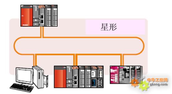

我们这里一台新的全自动纸加工设备,搞不懂现在是怎么连接的。触摸屏通过网线连接到伺服,伺服出来一根电缆到plc进的in,plc的out出来又到另外一个plc的in,这是新接触的表示完全看不懂

伺服、PLC具体什么型号?

猜测CCLINK IE?一根线到底的配法,当然其它总线也可能

远程控制改程序的时候看到有cclink,还有集线器,以太网之类的

网线之间连接PLC、伺服等,那可能是CC-LINK IE FIELD网络。

CC-Link IE Field 支持星形连接,网络中的设备只要用网线连接起来就能通讯
