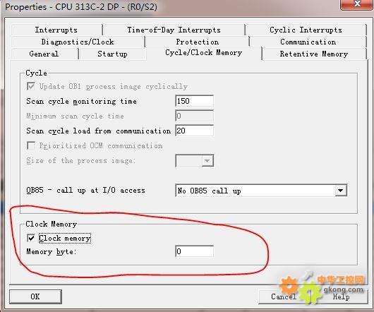

西门子S7-300中有没有类似三菱PLC中的M8013等相同的特殊辅助继电器

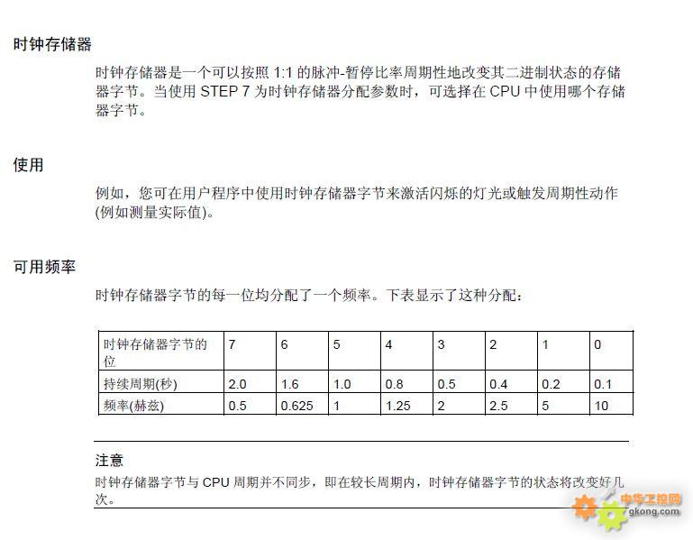

发表于:2019/5/7 11:32:21
以下是引用ltcjmm在2019/5/7 11:11:19的发言:
可以设定时钟字节,例如设定0
MB0的各个位具有下图特性:
Good Luck~

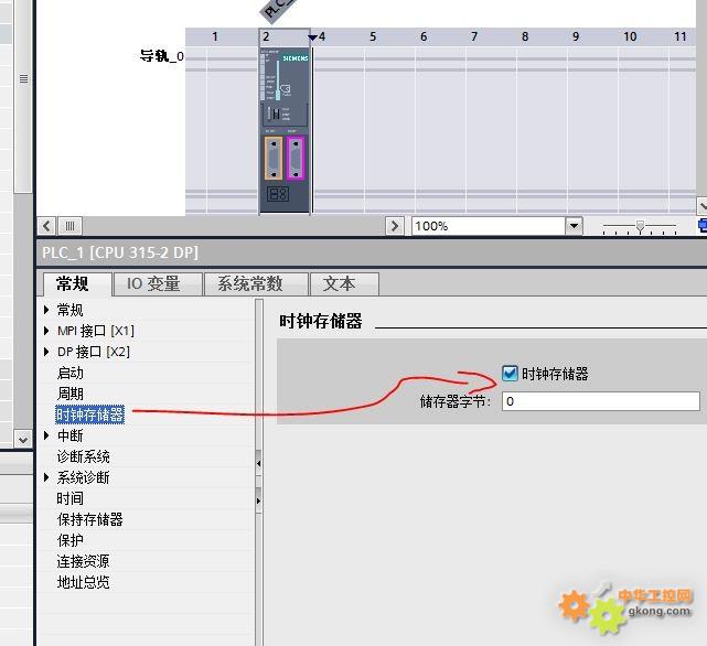

发表于:2019/5/7 14:39:49
回复 #2楼 cvlsam
感谢版主回复,我用的博作途,设置画面不一样

发表于:2019/5/7 14:51:15
以下是引用ltcjmm在2019/5/7 14:39:49的发言:
用法一样,都是CPU属性中设定。
