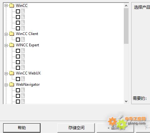

如题,win10x64系统,wincc7.41

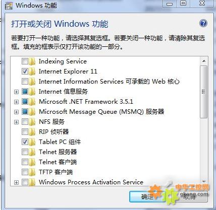

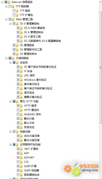

1、楼主90%是自定义安装了?
2、安装文件 不能放到 中文路径下,系统组件勾选如下图:
