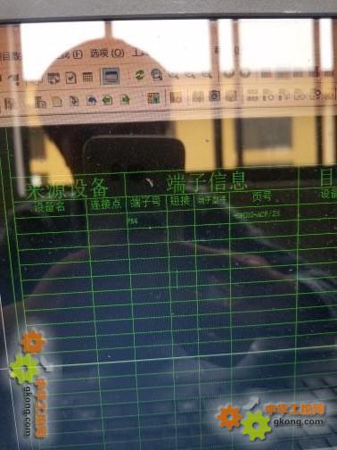

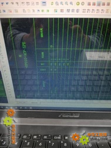

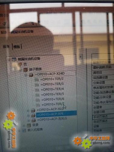

搞了好久,也不知道问题在哪?用系统自带的就可以。用我自己做的表格就不行。

把你的表格发上来

发表于:2019/5/5 17:25:52
回复 #1楼 gk_0
附件:
本地下载
麻烦师傅帮忙看下什么问题

是因为你的表格没有添加属性:行数、动态的行调整等参数,导致生成的报表只有一行,下面是修改操作:

发表于:2019/5/6 8:58:34
附加修改后的表格,你需要同步到项目中才能生效!

发表于:2019/5/6 9:48:07
回复 #5楼 gk_0
谢谢版主!问题已解决!!
