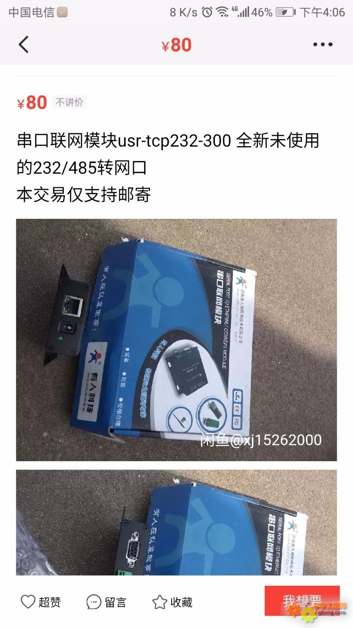

这种模块可以转以太网,可以走TCP吗?MODBUS TCP,我有下面有变频器支持串口的,串口通过转转成TCP的,然后跟1200 和200smart 组成TCP网络

这个我不知道行不行,但是这个肯定行

串口服务器?1200通过它和变频通讯不行的

就是串口转以太网,实现以太网,和1200进行TCP Modbus通讯

这个多少钱呀,我准备手里的串口的设备转以太网接口,来实现MODBUS TCP通讯

你需要透传的串口服务器即可!

你要接变频器,那么需要一个透传的串口服务器可以,一个把Modbus RTU转换为Modbus TCP的也可以!
北辰的东西就不错!

这个应该不支持,不然不会这么便宜的,,谢谢版主了

谢谢。那我赶紧退货
