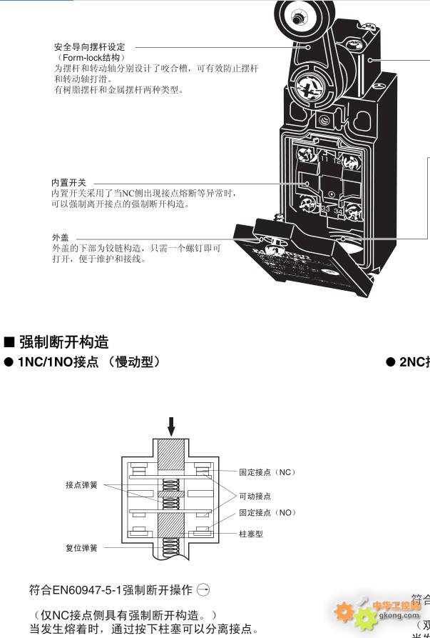

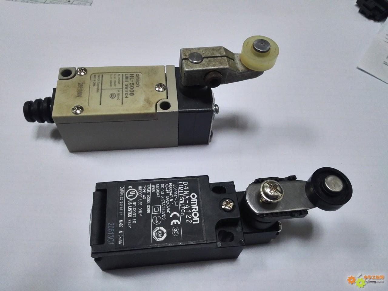

#11楼
找到了一个欧姆龙经济型安全限位开关,外观最明显不同就是普通型摆杆靠螺丝夹紧可360度随意调整角度,安全型的摆杆有缝槽卡接不容易打滑(共48槽每槽角度7.5度),避免夹不紧打滑失效。
5124
82252031
文章数:797
历史总积分:5124
注册时间:2004/6/23
发表于:2019/5/5 12:32:01
#12楼
灰色为普通型,黑色为安全型,应该还有其它性能上的区别,还在找。

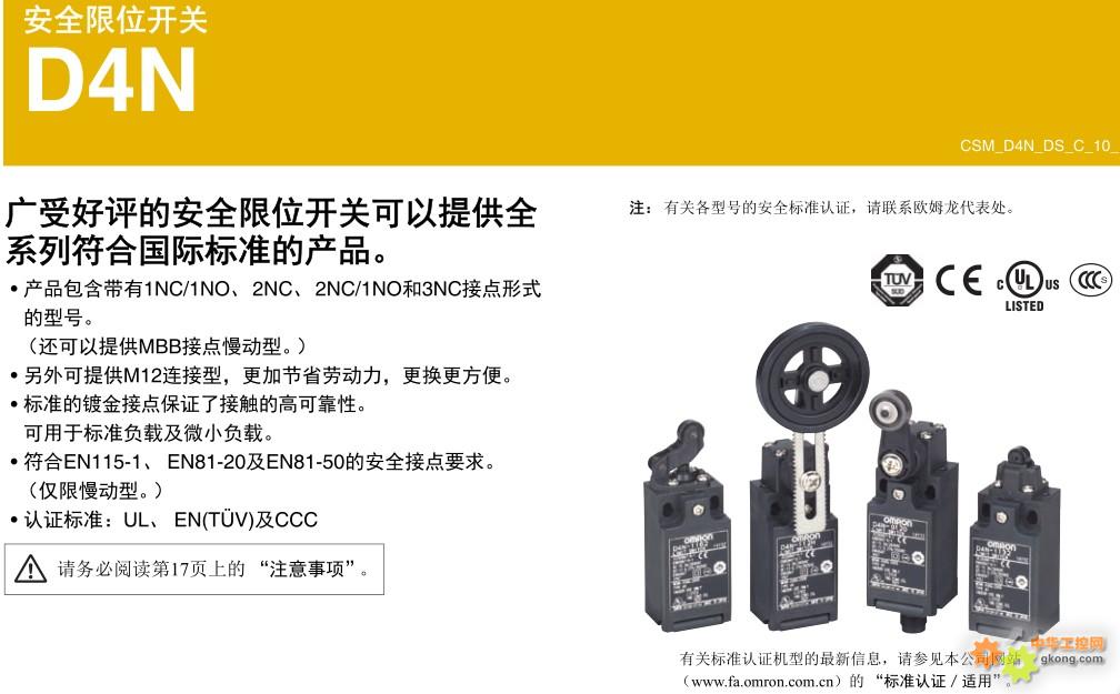

#13楼
找到了一些关于安全限位开关的资料,如图

#14楼
安全开关是要有安全认证的,简单的是触点带强制断开操作
安全门有专门的开关,用其他都是设计选型缺陷

#15楼
感觉2楼、9楼所说较为合理。
按顶楼描述,有点类似于电控箱的开门断电功能;并且,需防止8楼所述的故障情况。
而从11楼、13楼来看,安全限位开关在机械结构、电气性能上,增加了可靠性,并符合相关规定。
