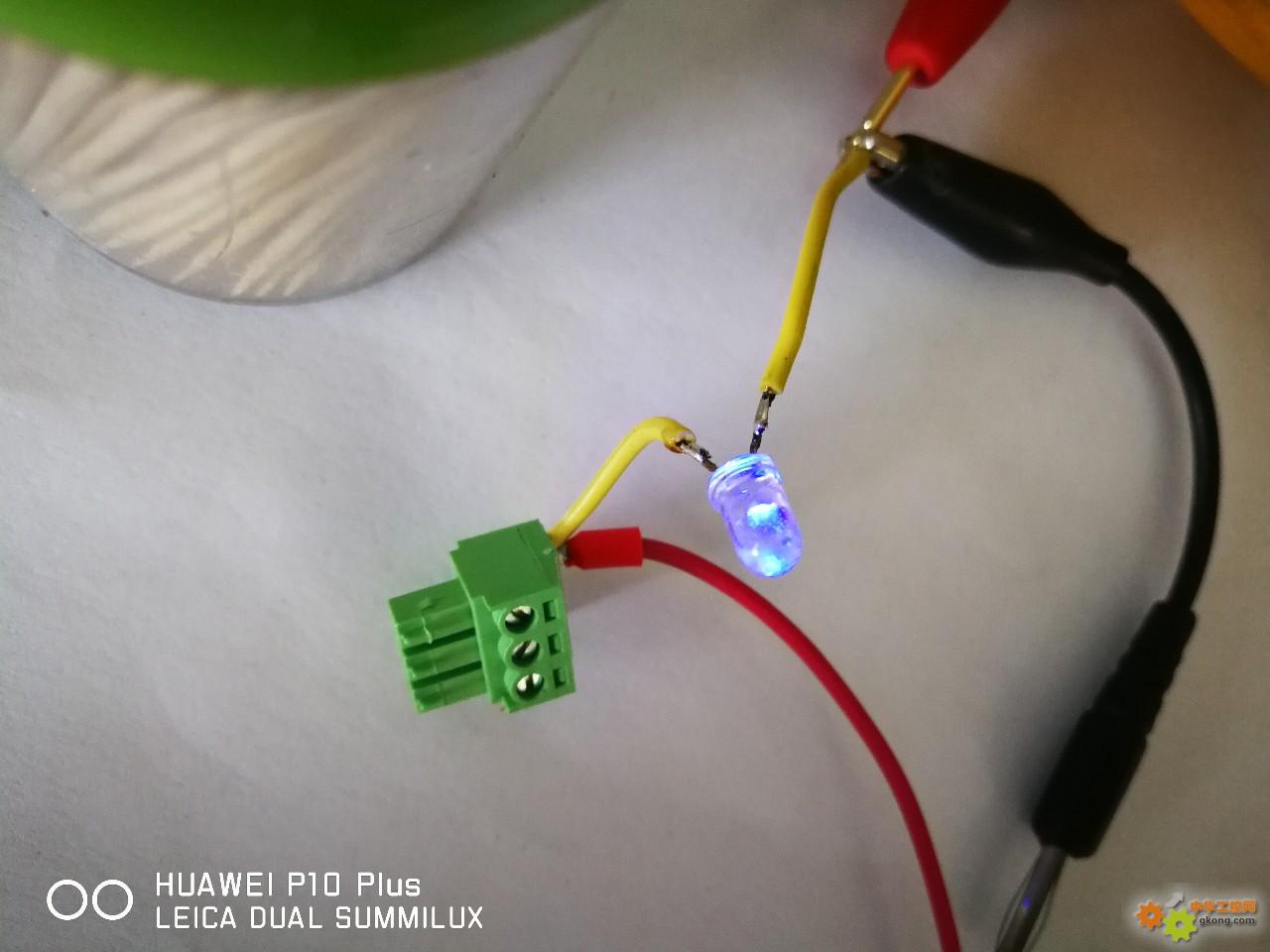

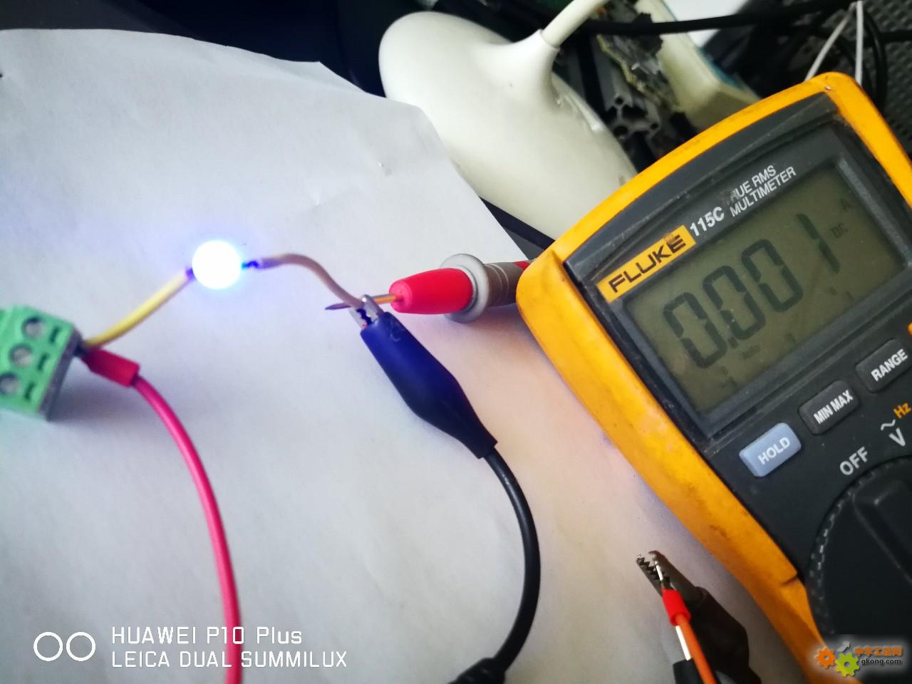

这个做个试验就清楚了,试验结果把楼主的记录给破了,哈哈哈,自己看吧,福禄克的表。
没有描述看不懂啥意思,谁看懂了说一下,

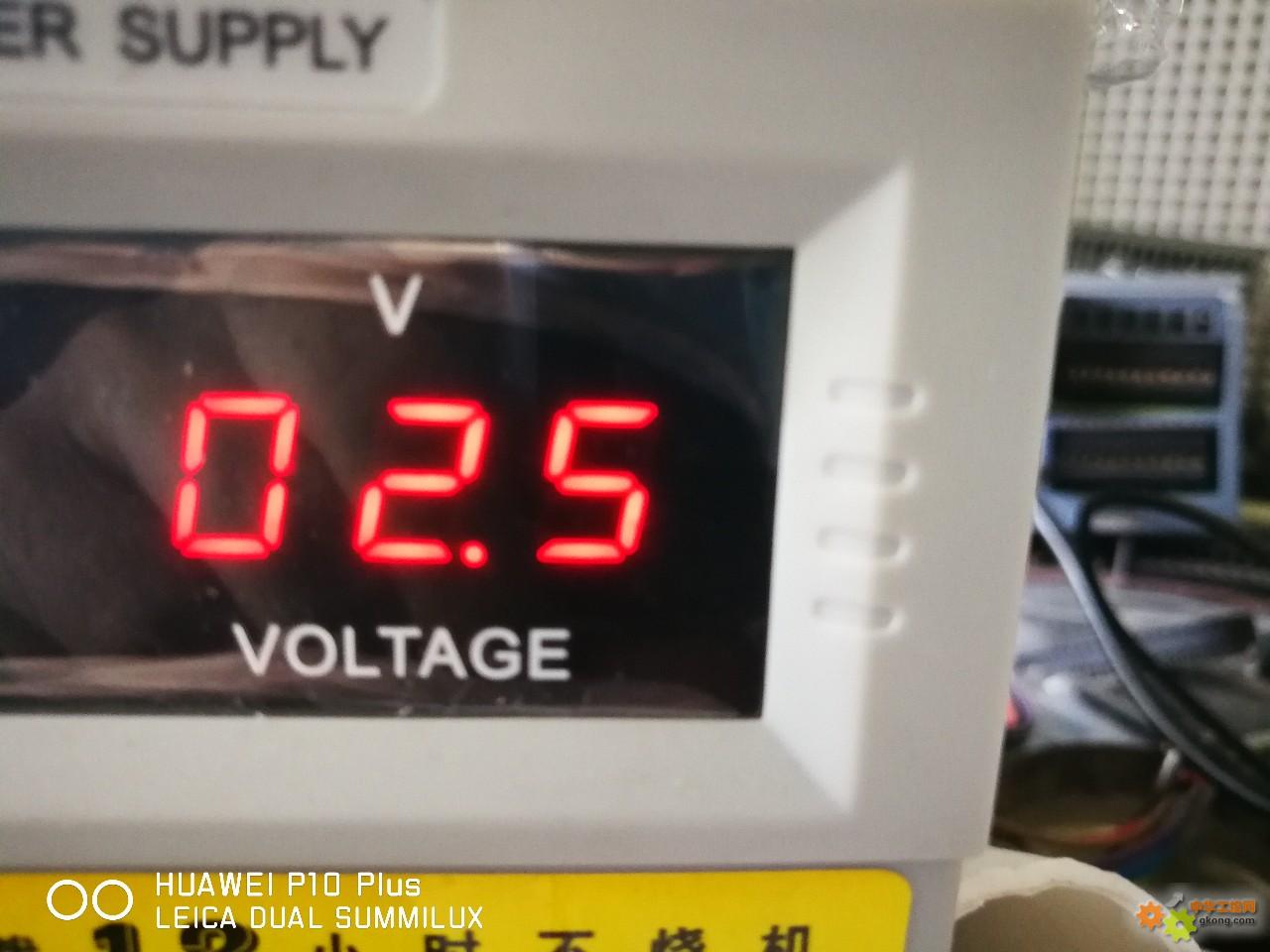

没有描述看不懂啥意思,谁看懂了说一下,
图中的意思是说,lllllwh网友用数字电表测量这单只发光二极管,电流是1mA(第一张图,0.001A),电压是2.5V(第二、三张图,02.5V)。
也就是说,被测量的发光二极管加上2.5V电压,流过1mA的电流,该发光二极管就已经相当亮度了(第一张图)。
