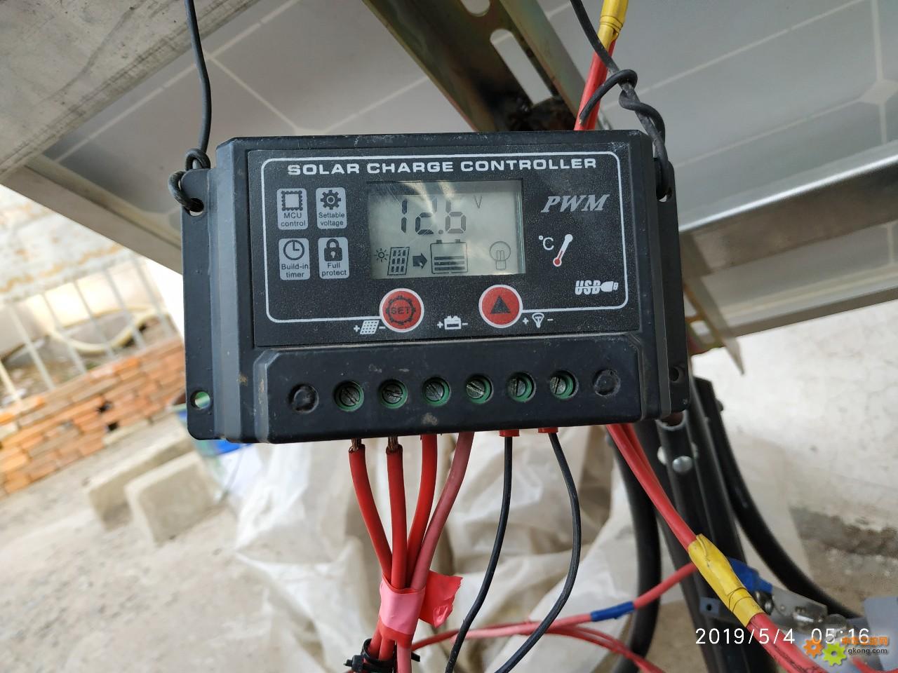

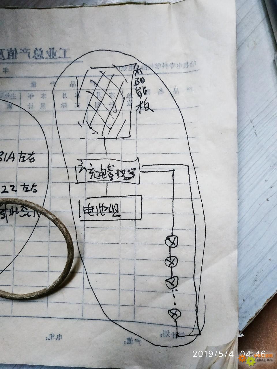

是的,LED灯组功率是多少,充电电池能不能串联,最好提升一下电压,3.7伏电压太低了,最好在网上买一个太阳能充电管理器。好像不贵,几十块钱。就已经有光控功能。及定时开关功能,

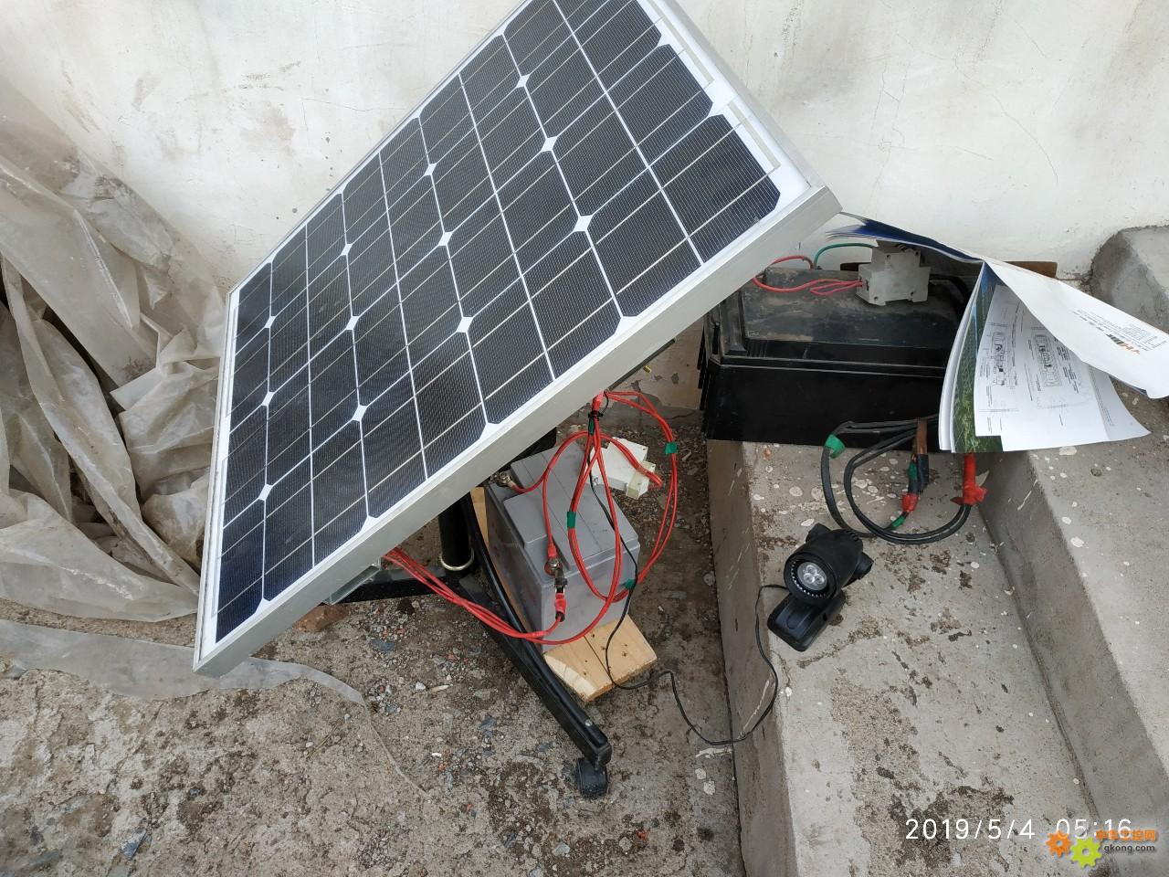

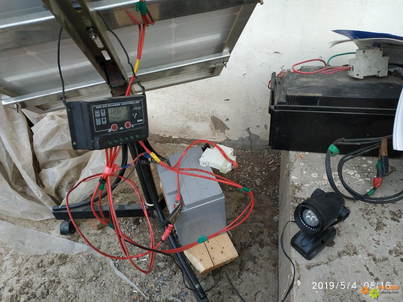

太阳能充电控制器也叫太阳能路灯控制器,我这么认为的,最好去厂家买,网上的不可靠,
