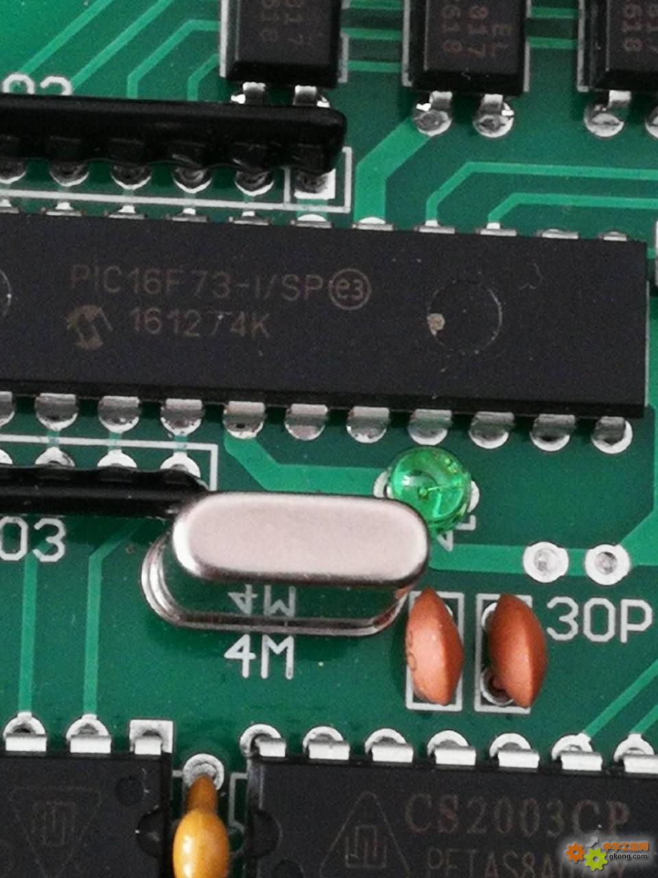

我在给一个单位修理设备时,有一个单片机坏了,于是我突发奇想,能不能用单片机代替PLC,毕竟成本要便宜很多
所有程序烧在一块单片板上,
结构简单,改程序只需换一个集成块就行,(当然其要有集成块插座)

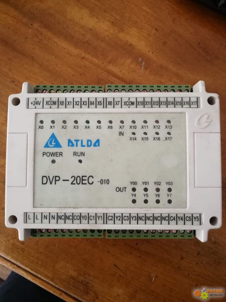

批量可以考虑,量少还是用PLC吧。

PLC可以不断优化程序 一个机器,从安装到生产正常,一般都要修改几次。用单片机,要不要更换几次集成块啊?

不现实,成品PLC有稳定性测试,有老化寿命测试,出事有品牌背锅。你上单片机风险大哟,自己背锅不好受哟。

如果做的产品是批量性的可以尝试,但是稳定性不能保证,PLC比较稳定的

plc也是cpu核心,不如说也是用单片机做的.
就像电脑不能直接用cpu一样.
另外就是,单片机恰恰不是低成本的小解决方法.
一个小plc几千元,解决一个小问题.你用10元单片机试试,你的开发成本就要几千元.你还不稳定,你扩展,你联网...
至少你贴的小pic不够,怎么也得arm.
单片机嵌入式打个小游击,做固定产品还行.

部分代替还是可以的,要想完全代替是不可能的
