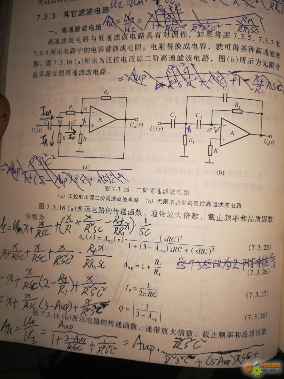

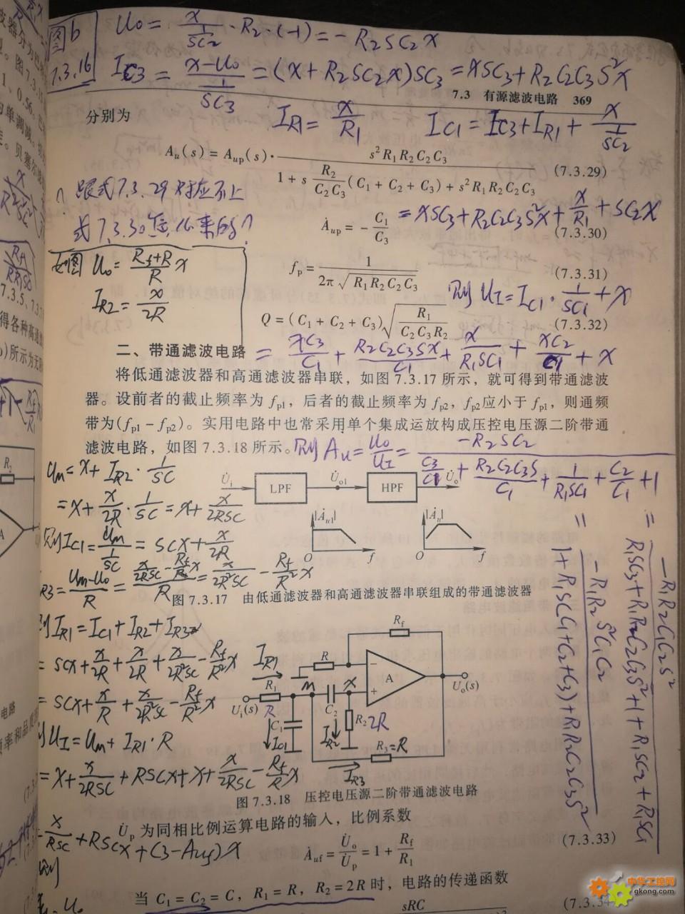

已附上计算过程。师傅们看一看,指出其中我理解错误的地方就千恩万谢。谢谢了图b,图a的已推导过。b引入了复杂的反馈。书中只给了结论。无推导过程。谢谢了

回复 #1楼 六脉加易筋经
师傅您好。帮忙给解答下,谢谢了。已上传了详细的计算过程。第一次我可能没上传照片
谢谢了

低通滤波课本有详细的解答过程。高通没有,只有结论。
