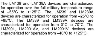

lm339能替代lm239吗?

不一定哦,lm239的温度范围宽.

LM339是商用级别,LM239是工业级别,二楼说的正确!

这是工业变频器维修版块,不是太空站卫星维修版块,可通用

参照用384X系列代替284X系列。

339四电压比较集成,市面上很普通,电磁炉基本上都有用到339

可以替代,就是环境差的地方没那么耐用而已。
