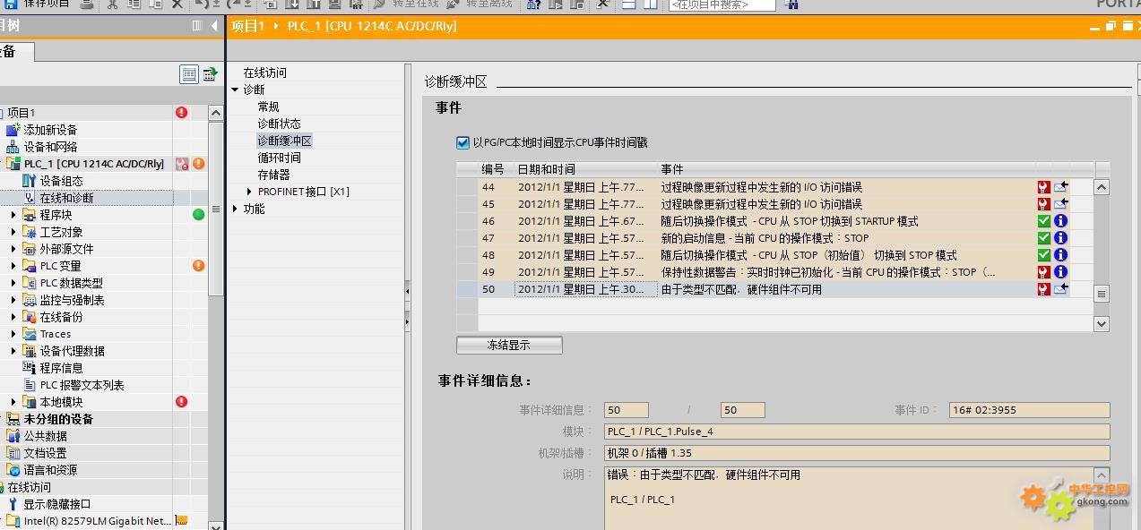

明明就一个PLC  加一个CB 485     下载下去就报错,说下位组件错误

重新配置一下硬件配置CB 485,怀疑没有配置好

个人感觉博图在下载方面不如STEP7
博图程序里某个块有错,都无法下载其他块。

以下是引用329345277在2019/5/2 6:43:27的发言:
个人感觉博图在下载方面不如STEP7
你这说法是错误的,博途里面300PLC下载也是可以单独下载某个块的,即使其它块有问题。博途只会比STEP7更方便
