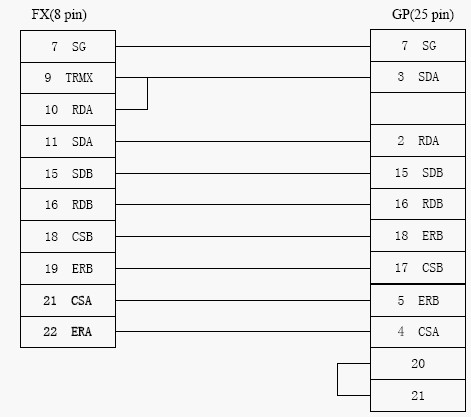

三菱A2ush-S1通过编程口与gp570和GP2000的接线图谁有?

以下是引用linuxyan在2005-8-11 16:26:00的发言:
应该是这个

以下是引用风之力在2005-8-12 19:55:00的发言:
以下是引用linuxyan在2005-8-1116:26:00的发言:
应该是这个
感谢老大费心分享,不过您是否有发现您贴的图怪怪的吗?为何左边8PIN下方又有20几脚的接线呢?

A系列的编程口与FX2N是不一样的;
上面的是FX2N/1N与GP的连线;

上图是对的.只是文字写错了.
