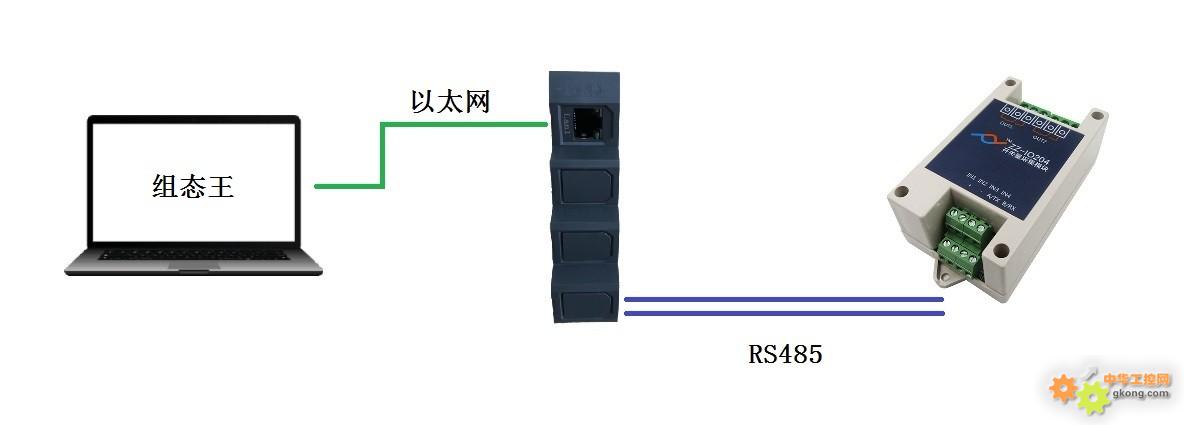

所用设备如下:
1、大连德嘉Modbus TCP/Modbus RTU模块
2、济南智泽4入2出的开关量模块
3、上位机用组态王。
硬件连接图示如下:

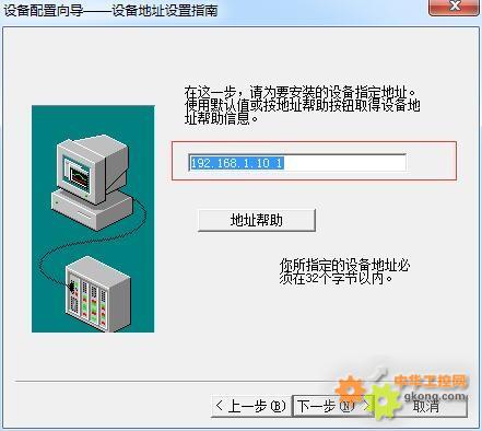

1)、转换器IP

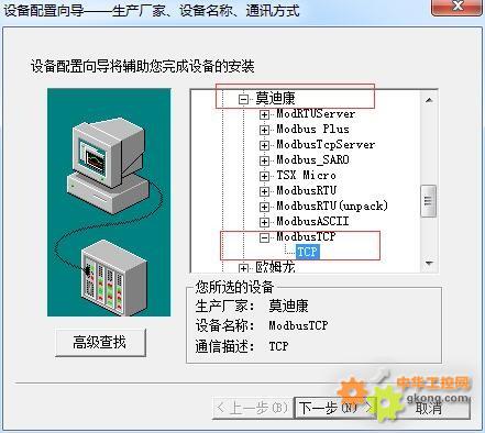

3、电脑端组态王软件设置如下图:
1)首先先建立一个连接

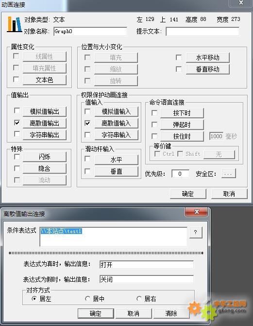

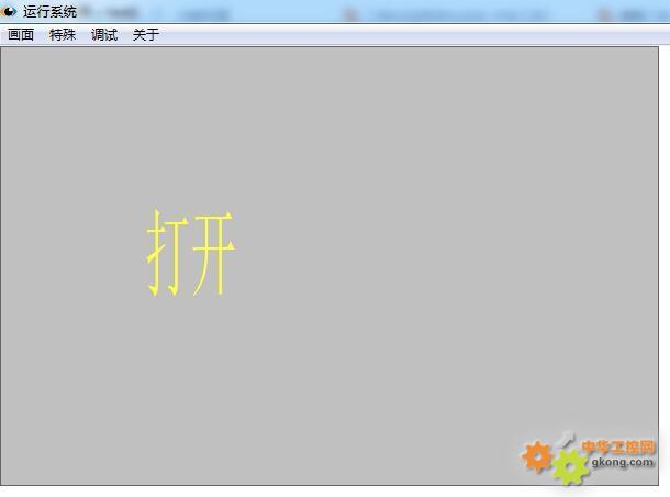

3)画面上将变量置1,小模块继电器动作
