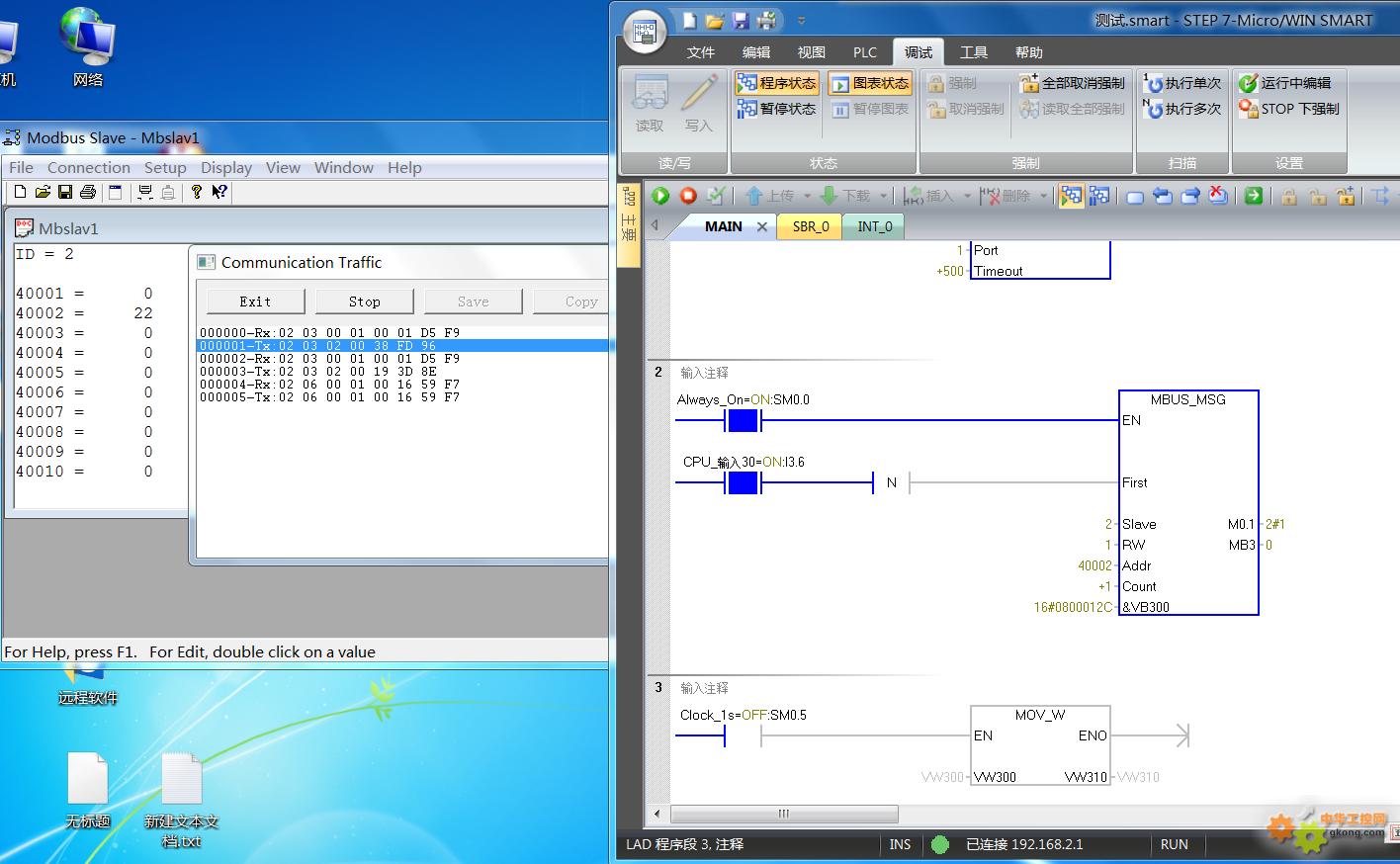

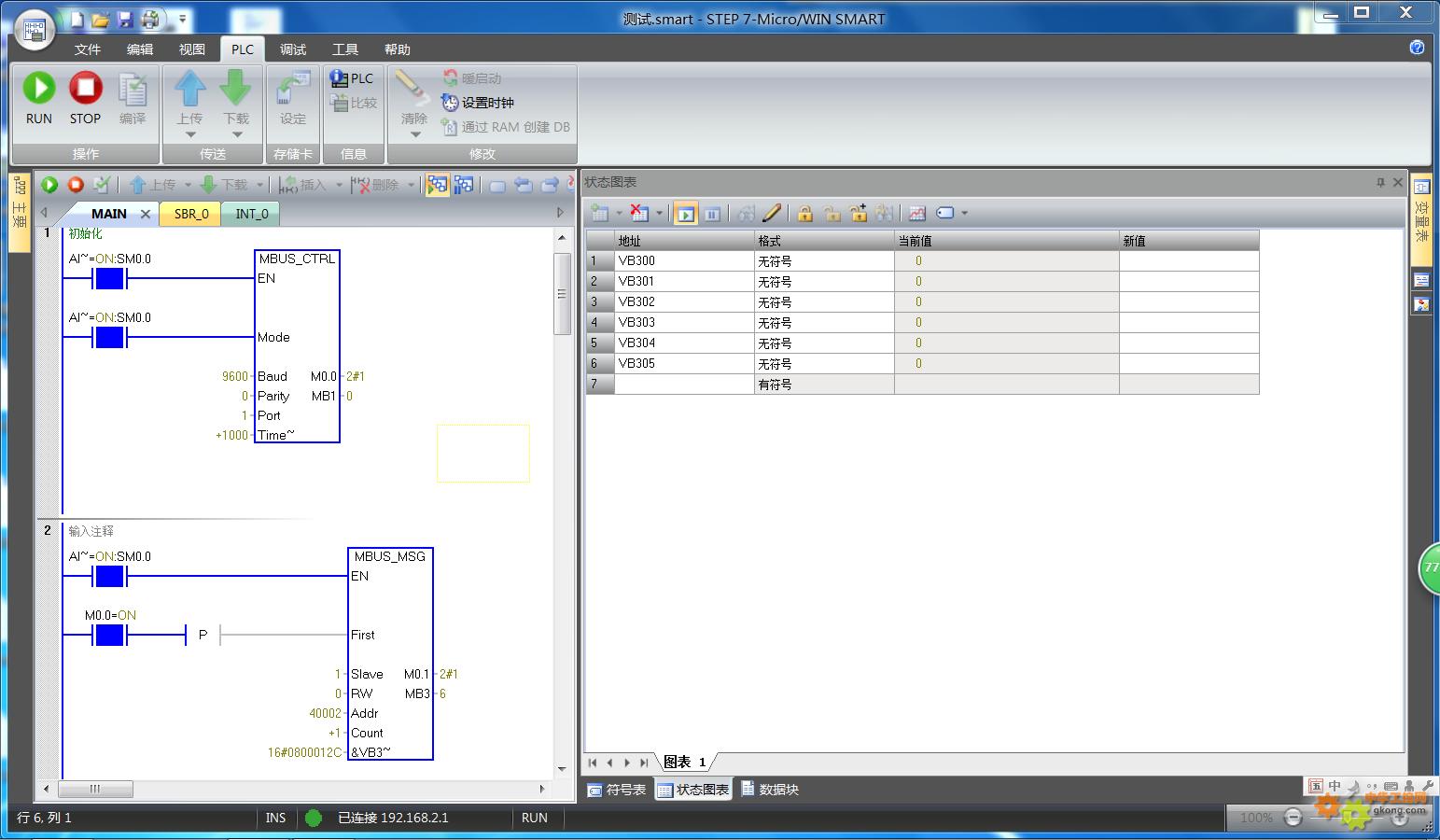

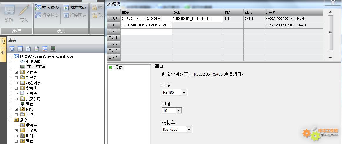

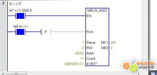

雨量计通讯说明,说明里的站号2,这个是用如果改了地址的情况做说明的,还有把plc地址改2也试过,结果依旧
现在是通讯不上,VB300里不知道为什么出现个很奇怪的数,但状态表中又显示为0,麻烦知道的指点下。
故障代码显示6也是,看解释是有其他的指令在使用,但整个程序只有这两条指令

先用modbus测试工具通下试试呢

EN端也试着用M0.0,最好在M0.0置位后,用M0.0上升沿去驱动另外一个位变量,另外你这程序发指令的话,就目前看到的没有循环读的措施!

可以尝试以下步骤:
1、设置好雨量筒的通信参数后,用Modbus Poll调试助手或者串口调试助手先去测试雨量筒,测试OK后待用;
2、编写好PLC通信程序后,用Modbus Slave调试助手或者串口调试助手测试一下PLC程序,测试OK后备用;
3、待两者都测试OK后再把两种接起来一起通信测试
